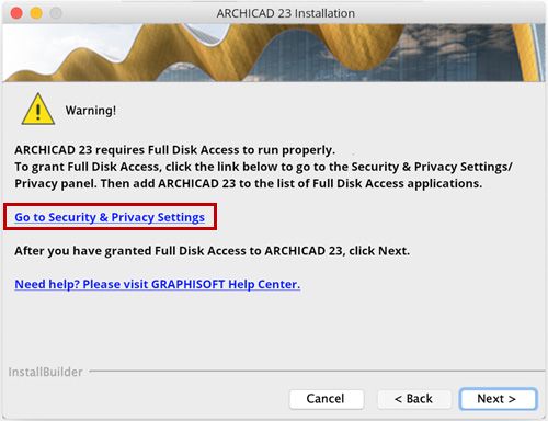

macOS 10.15 CatalinaにArchicadをインストールまたは更新すると、フルディスクアクセスを許可するように要求する警告ダイアログがポップアップ表示されます。
手順は次のとおりです:
1. Archicad警告ダイアログで、次のリンクをクリックします。セキュリティとプライバシー設定に移動します。

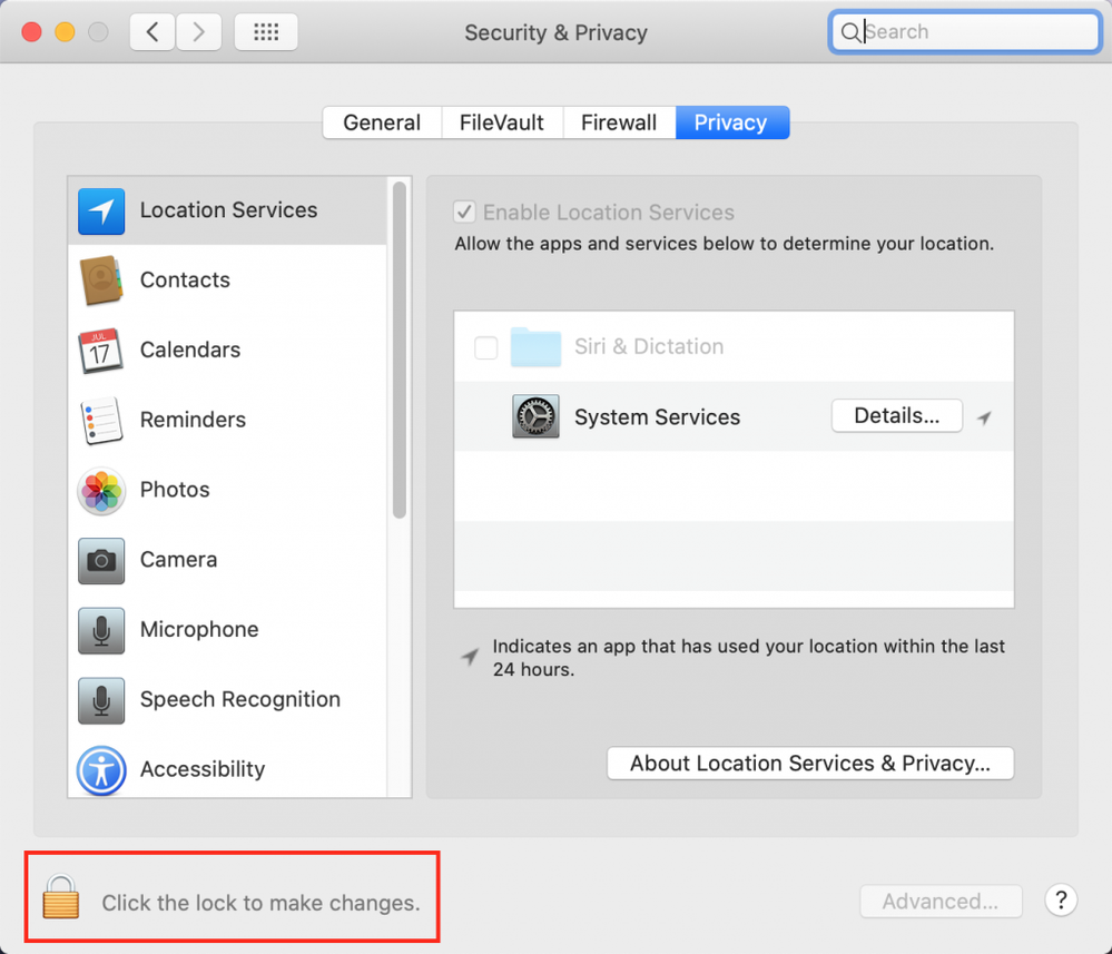

2. セキュリティ&プライバシー設定パネルの左下隅にあるロックアイコンをクリックして、変更を有効にします。
パスワードの入力が必要な場合がありますのでご注意ください

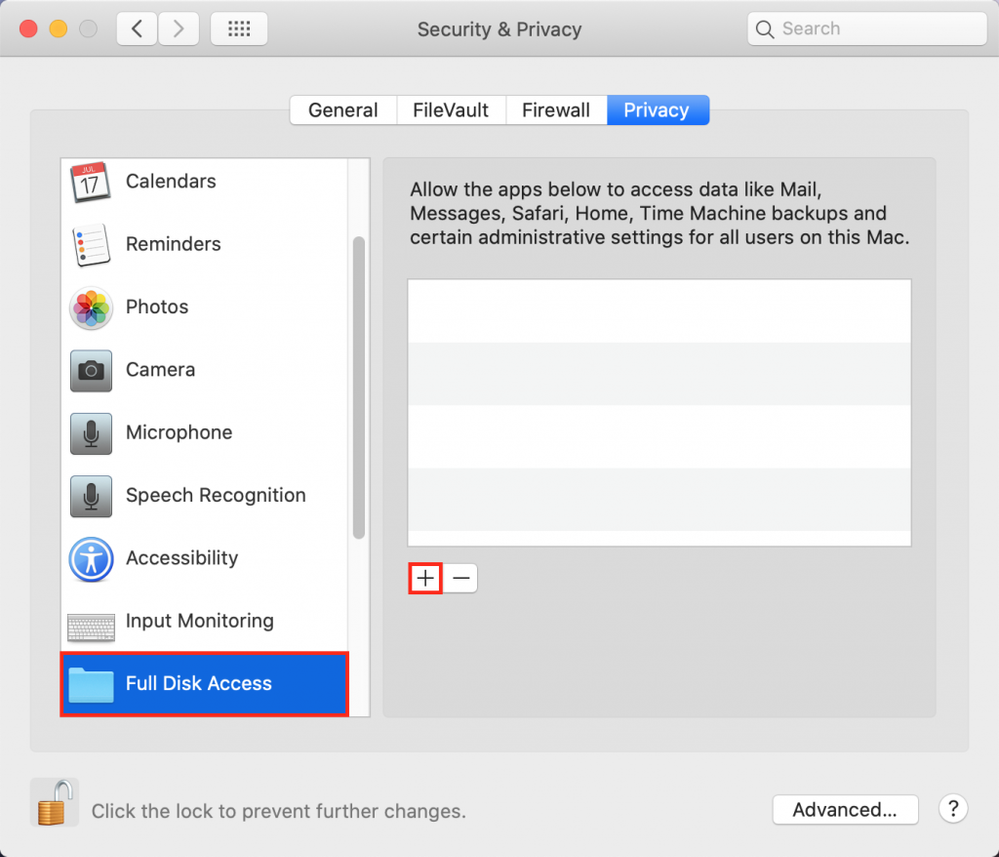

3. パネルの左側の列にあるアプリケーションのリストから「フルディスクアクセス」を選択し、右側の列の左下にある+(プラス)記号をクリックしてください。

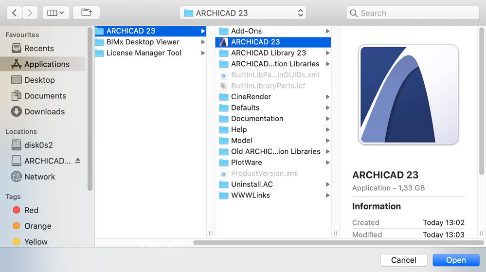

4. アプリケーション > Graphisoft > *Archicadフォルダ* > *Archicadアプリケーション*に移動し、開くをクリックしてリストに追加します。
アプリケーションをリストに直接ドラッグアンドドロップすることもできます。

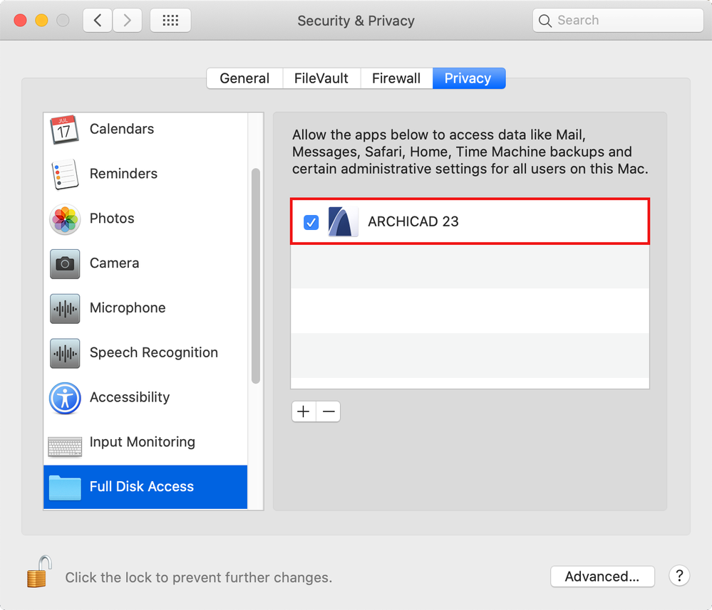

5. Archicadアプリケーションがリストに追加され、その横にチェックボックスが表示されます。
6. Archicadインストーラに戻り、次へをクリックしてインストールを続行し、終了します。
