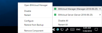

BIMcloudを手動で開始もしくは停止するには2つの方法があります(どちらの方法も結果としては同様です): BIMcloudのトレイアイコンを使用する 直接BIMcloudのサービスを開始もしくは停止する BIMcloudトレイアイコンを使用してBIMcloudコンポーネントを開始もしくは停止する WindowsmacOSタスクバーのBIMcloudトレイアイコンのBIMcloudコンポーネントの設定をクリックしてBIMcloudサービスのクイックアクセスを許可します。ポップアップされたパネル...

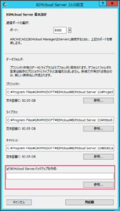

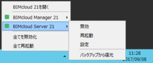

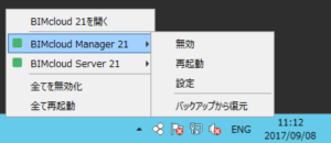

BIMcloudにてバックアップを作成しておくと、スタンバイPCへ簡単に復元する事ができます。 復元は、BIMcloud Manager、BIMcloud Serverそれぞれで行う必要があります。タスクトレイのBIMcloudのアイコンを右クリック「バックアップから復元」を選び、バックアップファイルを選んでください。BIMcloud ManagerBIMcloud Server BIMcloudのバックアップを作成するには、予め保存パスを設定する必要があります。BIMcloud Manager...
