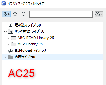

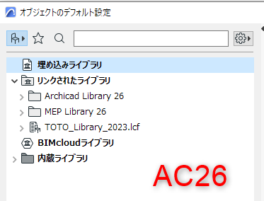

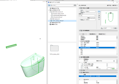

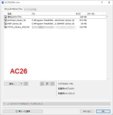

リンク先のページとPDFに記載の対応バージョンが「Archicad24、Archicad Solo24およびそれ以降のバージョン」とありますが、25に追加すると配置ができません。
同じ設定で26では正常に表示されています。
Archicad25では使用不可なのでしょうか。

@Kotetsu ご指摘ありがとうございます。修正いたしました。ダウンロードリンクは変わっておりませんので、同じリンクよりダウンロードいただけますでしょうか。よろしくお願いいたします。

Archicad25で問題なく表示されることを確認しました。

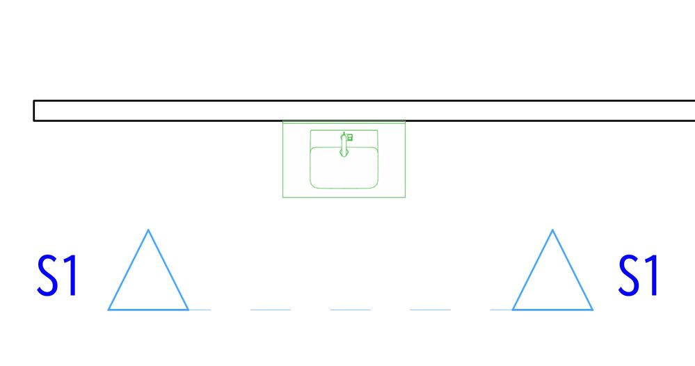

Archicad 27利用しています。
オブジェクトを配置したとき、3Dでは表示されるが、展開図で正面から見た時に正面図が表示されないです。
対処法ございますか?

こちらご確認しましたが、弊社環境では問題なく表示されておりました。
オブジェクトが展開図の領域に入っているか、展開図の表示方向が間違っていないかなどの、設定及び領域の確認をお願いします。
詳しくはこちらのヘルプをご参照ください。
https://help.graphisoft.com/AC/27/JPN/index.htm#t=_AC27_Help%2F050_ViewsVB%2F050_ViewsVB-48.htm

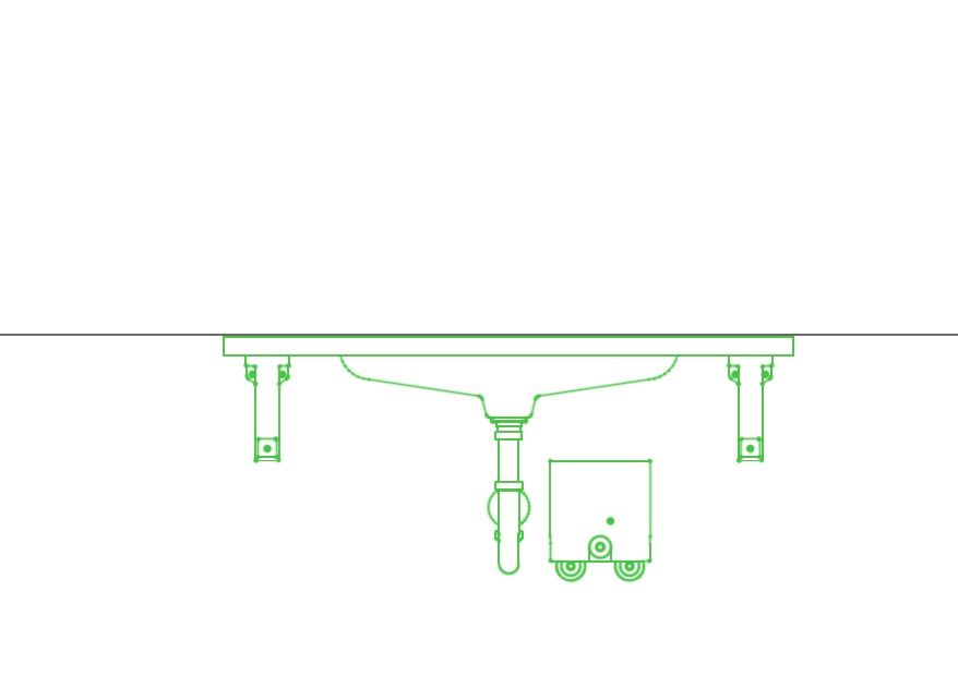

断面で試してみました。
水平方向を無限にして壁に接触させた状態で正面から見ると、断面ビューの画像のように壁と接触している部分が切れてしまってます。
これが標準仕様なのでしょうか。
