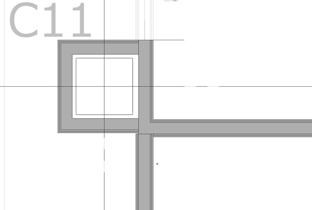

図面を描いています。複合構造で作っているのですが、壁厚の薄いところがうまく包絡できなく困っています。
基準線を合わせてもうまく解決しません。
壁厚が変わったりするときは、どのように解決したらよいでしょうか。
I'm drawing now. I have a problem to make intersect walls.
I couldn't solve that problem properly even if I match the base lines.
Please tell me how to make walls correctly when thickness of walls are difference.

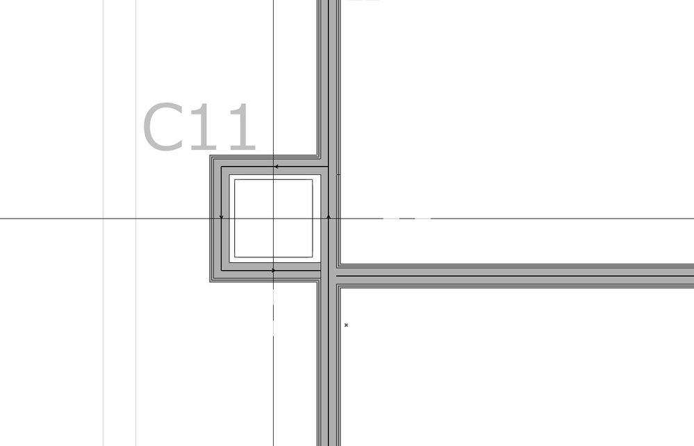

壁芯は躯体芯にすればうまく包絡すると思います。

これは基準線がくっついていないので包絡しないんですね。
基準線を外側にしておきたければ下図のようにして、
面積芯とする必要があると思いますのでkane-takeさんの仰るように躯体芯にした上で
基準線で閉じるように入力すると良いと思います。

包絡している壁と包絡していない壁があるので、
それぞれ別レイヤで交差番号が異なる状態になっていたりしますか?
壁を選択している状態のキャプチャをとれますか?

‎2024-02-14 01:05 PM
同じレイヤです。上下の優劣はちゃんと見てませんが、、
画像添付しました。先ほどから少しいじってしまったので変わっていますが、同様に未解決です。
宜しくお願いします。

‎2024-02-14 02:17 PM
躯体芯にすれば解決しました。
大変ありがとうございました。
