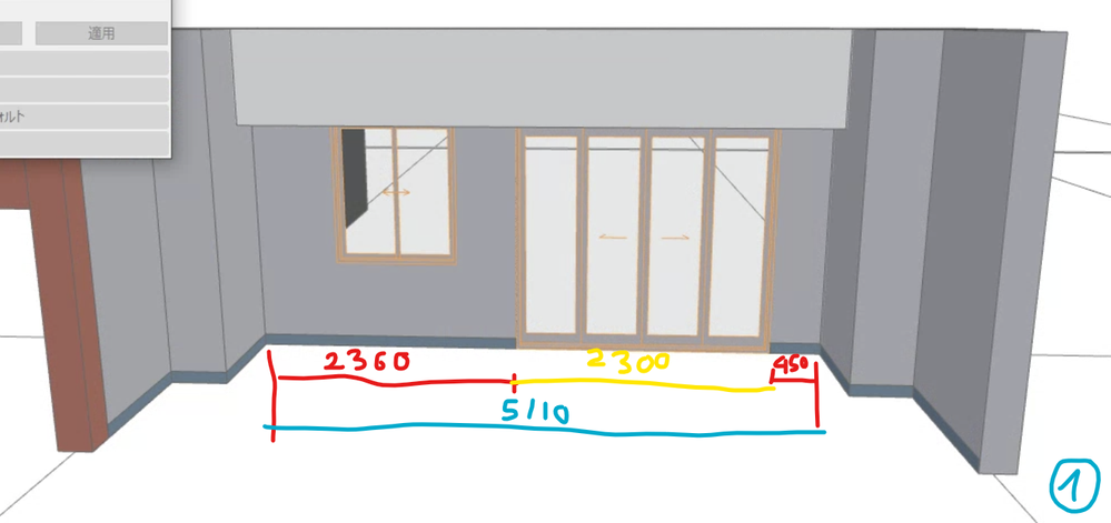

断面形状で巾木を書きました。一覧表で長さを知りたいですが、巾木の長さではなくて、全部壁の長さになりました。
どうすればいいですか。
よろしくお願いします。
①写真:
扉を除いて巾木のみだけ図りたいです。(赤線)(2360+450=2810)。

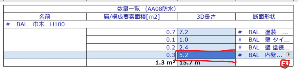

②「3D長さ」で結果は5.2mです。

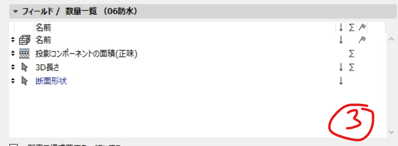

③一覧表の設定。

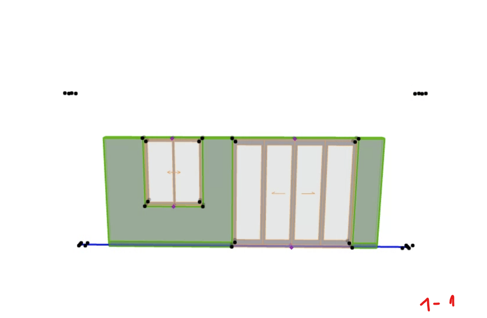

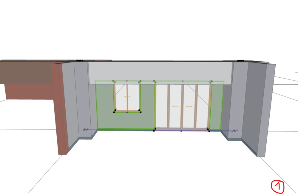

「壁外面の長さ」を使ったら結果は二つがあります。
①写真:
ー 通り芯から通り芯まで書いたら巾木の結果は3.8m(不正確)です。
(①-1写真:壁だけ表示します。)
②写真:
壁から壁まで書いたら巾木の長さは2.8m(正確)です。
今度の物件はちょっと大きいですから、通り芯から壁を書くつもりですが、
どうすれば方がいいですか。
