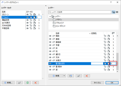

本日作業中に、今まで包絡していた壁のすべてで包絡が外れてしまいました。
新規の壁についても包絡されない状況です。
包絡表示については確認しましたが変化はありませんでした。
ビューポートで保存した図面を見ると包絡されている為、原因がわかりません。
どなたかお分かりになる方がいましたら、教えて頂けますと幸いです。
解決済! 解決策の投稿を見る。

レイヤーの交差グループ番号が"0"になっていないでしょうか。

コメントありがとうございます。
グループ番号確認したら0になっていました、、
無事解決しました、ありがとうございます!
