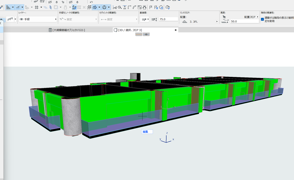

アーキキャド初心者です。
手摺に関しての質問です。
手摺壁(RC)を作成しましたが、知らない間に青色半透明になっていました。
どうやったら元に戻りますか?

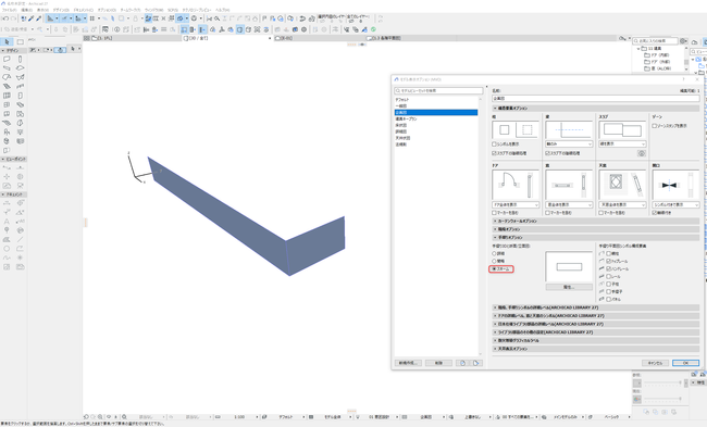

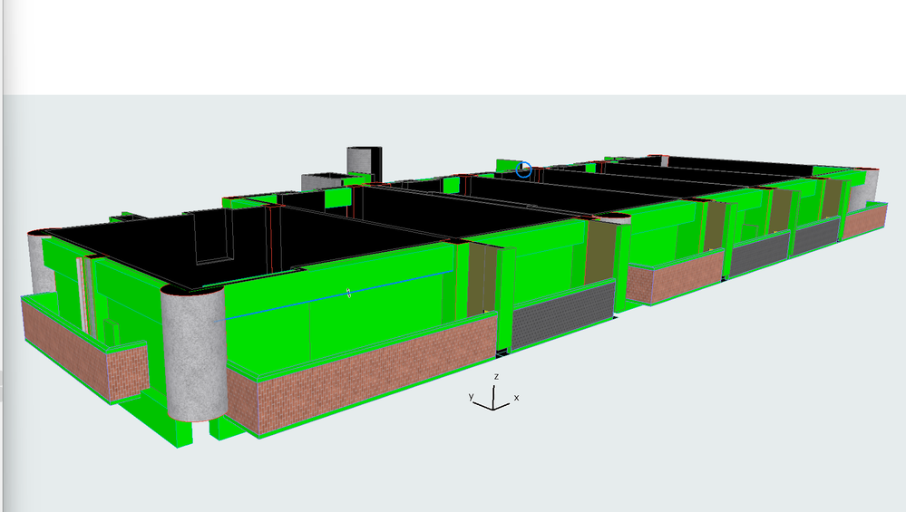

モデル表示オプションの「手摺りオプション」が「スキーム」になっていないでしょうか。
「詳細」にするか「詳細」になっているMVOに切り替えるとRCっぽい表示に戻ると思います。
