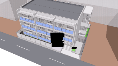

表題の通り、移動時のみワイヤフレーム化してしまい直し方がわかりません。
直し方ご教授頂ければと思います。
※移動していなければ通常(ベーシック)のように見ることができます。

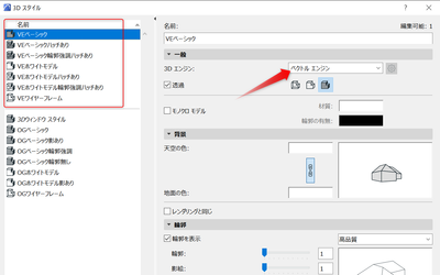

 画面の移動時にワイヤーフレーム表示になる↓ということでしょうか。
その場合、「3Dスタイル」が「VE〇〇」になっているか、3Dエンジンが「ベクトルエンジン」になっていないでしょうか。
