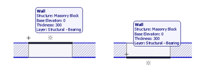

ドアおよび窓の配置の原則 開口部の配置は、これまで通り2回クリックするだけで行えます: 最初のクリックは、壁の長手方向の位置決めと、露出面の決定です。 2回目のクリックで、開き方向と向きを指定します。 Archicad 17以降では、壁には2つの検出ゾーンがあります。 ユーザーがドア/窓ツールを選択し、カーソルを壁の近く(15ピクセルより近く)に移動すると、壁が強調表示され、壁開口と露出面に関するフィードバックが表示されます。小さな太陽は露出面側、つまり外側を示します。 入力前および入力中に、3つの選択を使用できます(Archicad 16では...

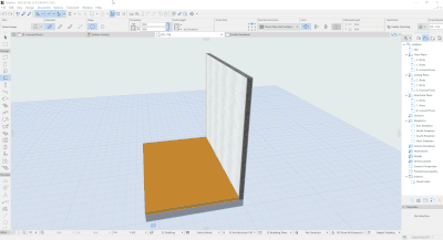

より正確で柔軟な開口部ツール 開口部ツールは、開口部のモデリング、情報管理、ドキュメント化のために、あらゆるプロジェクトで最も頻繁に使用されるArchicadツールの1つです。 Archicad 26以前では、開口部は切断要素と同じ材質を自動的に使用していました。Archicad 26では、開口部のモデリング、表示、ドキュメント化をより柔軟に、より正確に行うことができます。 開口部の材質や表現の上書きオプションのコントロールがより容易になりました。 開口部の材質の制御が向上 これまで開口部では、切断する要素と同じ材質しか使えませんでした。Arc...

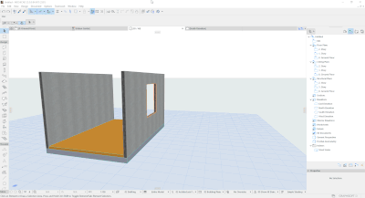

開口ツールはArchicad 23の新機能の1つで、開口のモデリング、情報管理、図面化に必須のBIM設計ツールです。 新しい開口ツールを使用して、任意の数のモデル要素を貫通する穴や凹み/ニッチを作成します。これらは、建築、構造、MEPに関連しています。設計プロセスを通じて、分野間で何度も交換されます。 新しく開口を作成する Archicad 23では、以下の手順で壁、スラブ、梁、メッシュに開口部を作成します: 平面図または3Dウィンドウで、開口ツールを有効にします。 カーソルをターゲットの上に移動すると、現在の位置に開口のプレビューが表示されま...
