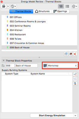

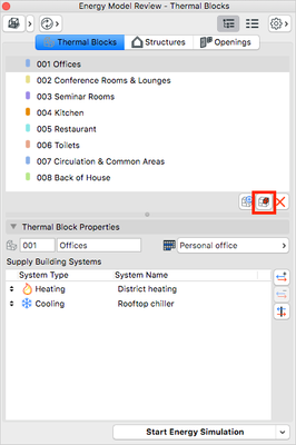

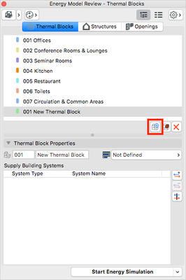

オペレーションプロファイルは、ヒートブロックに割り当てるArchicad属性です。それぞれのプロファイルは、必要な内部気温範囲、人の発熱量、温水供給、および湿度を含む毎日のスケジュールに関連付けられています。以下の手順に従って、新しいオペレーションプロファイルを作成します。 1. デザイン > エネルギー評価 > オペレーションプロファイルに移動、もしくは オプション > 属性 設定 > オペレーションプロファイル 2. オペレーションプロファイルのダイアログボックス内で新規作成...をクリックします。 3. 新規オペレーションプロファイルのダ...

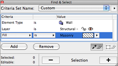

Archicadの検索と選択ツールを使用すると、操作したい要素を正確に簡単に選択できます。 この機能の一般的な情報については、Archicadヘルプの「条件による要素の検索と選択」を参照してください。 このツールのあまり知られていない機能は、検索条件を保存して呼び出す機能です。次のような例があります:プロジェクトの作業中に、特定の塗りつぶし種類を使用した、特定のレイヤーに配置されているフロア上のすべての壁を見つけて選択する必要がある場合があります。 これらの要素を選択する必要があるたびに、[検索と選択]ダイアログボックスの[要素タイプ]、[レイ...

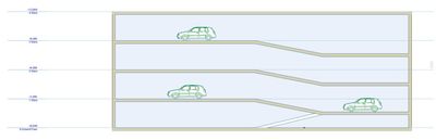

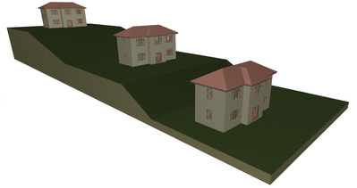

Archicadはフロア基準の設計ワークフローでアプローチします-要素がどのフロアに属するかは非常に重要です。その結果、スキップフロアの建物の計画は、場合によっては少し難しくなる場合があります。 この記事では、このトピックの包括的な概要を説明します。スキップフロアの主なタイプとは何か、設計プロセス中に発生する可能性のあるジレンマの種類、およびこれらを解決する方法を紹介します。 スキップフロアの種類 実際、スキップフロアには2つの異なる計画があります。一方では、住宅自体のフロアは、たとえば中二階の場合、ずらされる場合があります。このタイプのもう1...

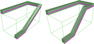

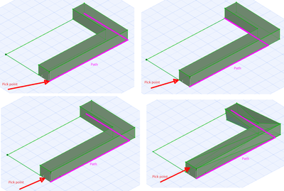

平面を変更しながらArchicadがアンカーポイントとチューブ表面を回転させている間に、モルフツールを使用して空間内の線をトレースして手すりを作成しようとしましたか?この記事では、この問題を回避する方法を段階的に説明します。 1.水平セクションを導入します ターンさせる直前に水平セクションを設定する必要があります。 2. 開始点を選択してください 開始点を正しく選択することが重要です。そうしないと、傾斜したチューブが簡単に作成されます。 3.チェック 次の場合、チューブにねじれはありません。1.指定されたセグメントは水平です2.指定されたセグメ...

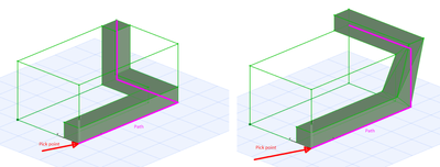

パスに沿って木を配置したいとします。Archicad 21以降では、連続コピーダイアログに実行するオプションがあります。方法を見てみましょう。 パスに沿って要素を配置する 始める前に、パスが配置されていることを確認してください。これは、ポリライン、スプライン、円弧、または線で作成することができます。パスは単一の要素である必要があるため、複数のセグメントのパスを作成する場合は、必ずポリラインまたはスプラインを使用してください。 パスができたので、そのパスの先頭に配布する要素のインスタンスを配置します。 要素を選択し、そのホットスポットの1つをクリ...

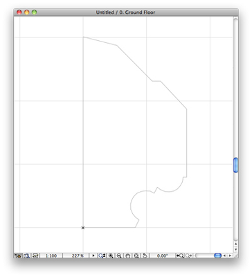

by Dwight Atkinson, Vancouver, Canada壁の開口部を窓として作成することは、壁開口を使用した設計検討を行う最も簡単で素早い方法とは限りません。 重要ではない作業の場合、複雑な断面形状の梁と組み合わせた SEO(= ソリッド編集)を使用すると、WALLHOLE スクリプトを使用して完全に開発された窓オブジェクトを使用するよりも、再検討や計画に素早く対応しやすくなります。実験のために、私は開口部を受諾することを目的とした任意の壁を取り、その中に一致するガラスの壁を配置します。次に、カスタム断面形状の梁を壁内に(壁に...

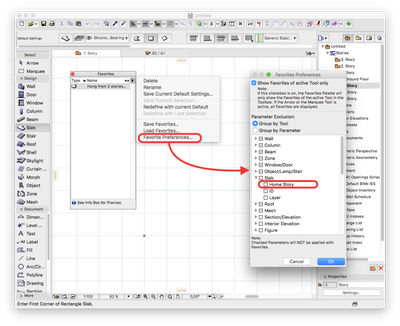

スポイトと注射器とも呼ばれるパラメータ転送は、ある要素のパラメータを取得して、同じタイプの別の要素に転送する最も簡単な方法です。これらのツールを使用すると、プロジェクトを描きながら簡単にペースを上げることができます。 パラメータ転送の優れている点は次のとおりです。転送する必要のある追加設定のセット("転送セット")を制御できます。基本的に、要素転送設定でセットを構成し、パラメーター転送中に必要なセットを適用できます。 パラメータ転送のワークフロー スポイトは、基本要素のパラメータのピッキングツールとして機能します。一方、注射器は、選択したパラメ...
