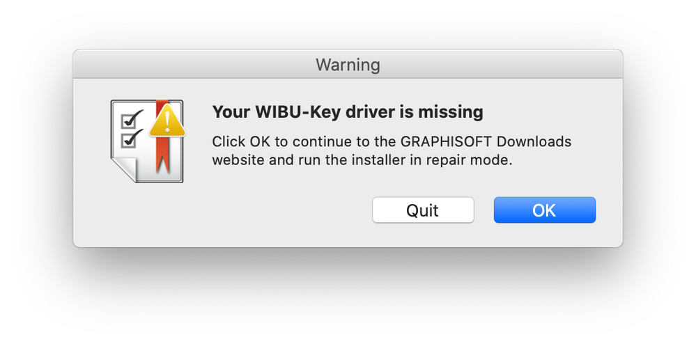

License Manager Toolを起動すると、macOS 10.15 Catalinaでは次の警告が表示され停止します: WIBUキードライバが見つかりません。
原因
License Manager ToolをmacOS 10.15 Catalinaに新しくインストールすると、「WibuKey Runtime」コンポーネントを追加できません。 この互換性の問題により、LMTが実行できなくなります。
