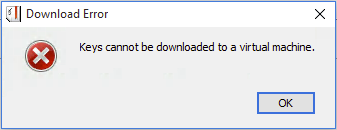

CodeMeterドライバ 5.22aにより、Windows 10(アニバーサリーアップデート 1607)上でライセンスの借用 やソフトウェアキーのダウンロードが行えない可能性があります。
lmt_virtual_error
原因
アニバーサリーアップデート 1607には仮想環境マネージャー(Hyper-V) に関連した変更点が含まれており、CodeMeterドライバ 5.22aが実際のマシンを仮想環境と判定する原因となる場合があるためです。
