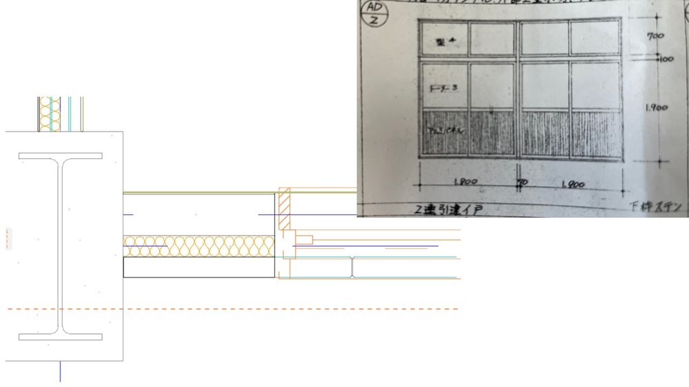

窓ツールを利用して出入りができる掃き出し窓を作成しています。
(枠の形状が添付写真のようになるADのため、ドアツールではなく窓で作成しています。)
窓ツールで作成するとパネルがガラスしか選択できず困っています。
添付写真のように、腰にアルミパネルを貼った意匠の窓は作成できますでしょうか。

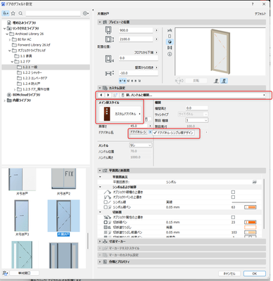

①ナレッジに従い作成したいアルミ扉の意匠をカスタムドアとして登録します
●カスタムドアの作り方 - ナレッジ
https://support.graphisoft.co.jp/hc/ja/articles/115001370914-%E3%82%AA%E3%83%AA%E3%82%B8%E3%83%8A%E3...
⓶適当な扉(画像は片開き戸)を使ってカスタムドアが適応できることを確認します。
※事例ではシンプルな框ドアにしてみました。

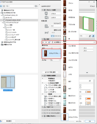

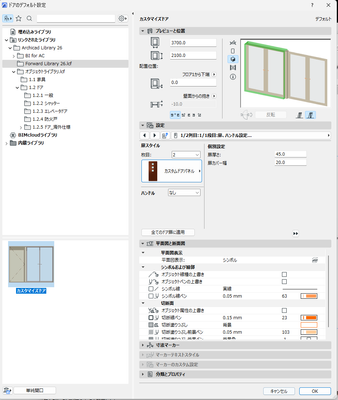

③Fowardライブラリの[カスタマイズドア]を選び、作成したい扉の形状を作成します。
[Point!!]
この際に、---窓---引違い窓ではなく、---ドア---引違い戸の中から選ばないとオリジナルで作ったカスタムドアは使用できません。
これは、カスタムドアが使用できるのがドアツールのみだからです。
カスタマイズドアの使い方は解説の動画をご参考ください。
事例では引違×2としています。
●カスタマイズドアの解説
https://www.youtube.com/watch?v=EzEcd3-FDso

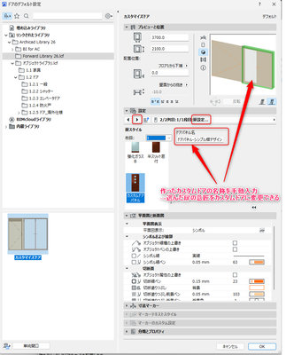

④ 扉の一枚を選択し、カスタムドアに変更します。
⑤  ▶ボタンを押して扉設定を表示 → カスタムドアの名称を手動で入力
 扉の意匠をカスタムドアに変更することができます。
[Point!!]
カスタマイズドアはなぜか一般のドアとは違って作ったオリジナルのカスタムドアが選択肢に表示されません。
名称を直接手入力する必要があります。また、ライブラリに作成したカスタムドアが保存されている必要があるのでその点を注意してください。
④ほかの扉の意匠も変更することで完成です。 
同じ手順を行えば、下部にアルミパネルをはめ込んだ框ドアを作成可能かと思います。
質問者様のように、窓ツールを使って掃き出し引違戸を作るのは私もよくやりますが、窓ツールにはパネルという概念が無いので、苦戦します
今回のようにカスタマイズドアを使用することでほとんどの問題は解決できますので、是非お試しください。
