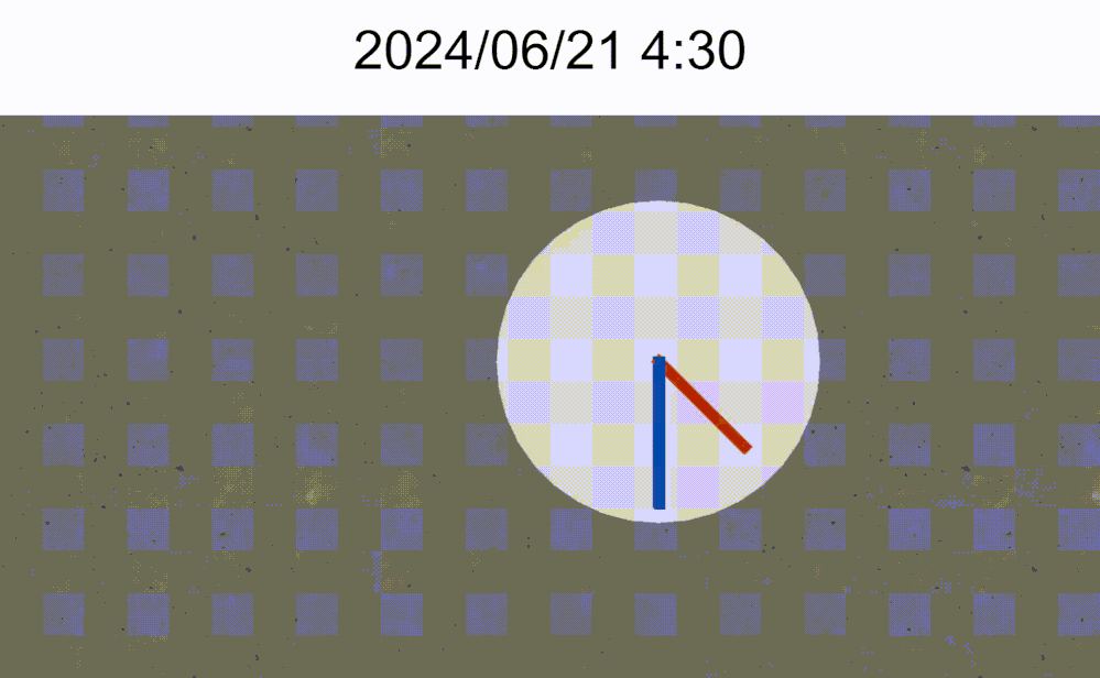

■前置き

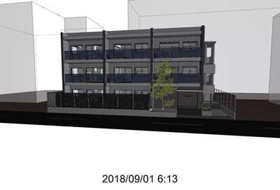

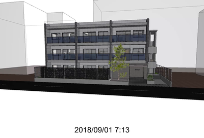

Archicadの日影シミュレーションは良い機能ですが、静止画を作る時にいつも困っています。
動画内には挿入できるタイムスタンプが静止画には無いので、日時の管理が煩雑になるのです。
例えば、冬至・夏至・春秋分で日の出から日没まで1時間ごとくらいで画像を取り出そうと思うと、それだけで1アングル当たり40枚弱の画像ができます。
それらには日時の情報が入っていないので、私は画像ファイルの名前で日時を管理する事にしています。
汎用のリネイマーアプリで一括で名前を付けるのも微妙にやり辛いので、一つ一つ手作業で名前を付けています。
(キーボードマクロは使っています)
リネーム専用のPythonスクリプトを作る方法もありそうですが、それにしても不整合が無いように気を遣いそうです。
どのリネーム方法を取るにしても、やはり静止画の中に確固とした証拠(時刻)がある方が楽なので、時計オブジェクトを作ろうと思い立ちました。
■本題
そんなわけで試作しました。とりあえず短針のみ動かしています。
日影シミュレーションのフレーム(GLOB_FRAME_NR)を利用しているのですが、GDLの設定と日影シミュレーションの設定を合わせる必要があり、このまま進めてもあまりスマートではないものが出来上がりそうです。
シミュレーション内の時刻を直接取得できれば話は早いのですが、グロ-バル変数にはそういったものはなさそうでした。
こんな状況なのですが、時刻を(できれば日付も)取得する手段が分かる方、いらっしゃいましたらご教示ください。
よろしくお願い申し上げます。
(ちなみにこれは PARAM-O で作りました。スクリプトを載せられないので相談しにくいですね。。いずれGDLで作り直す気がします。)

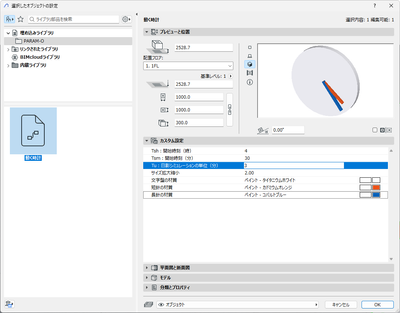

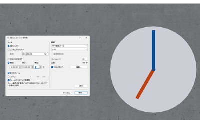

もう割り切ってそのままの方針であらかた作ってみました。
時間はオブジェクト設定画面で手動入力です。。。
まぁそんなに手間ではないので、ちょっとカッコ悪いですがこれで良いことにしました。
アップしたらえらい色に。。。クリックで拡大表示すればだいぶマシになります。
日影シミュレーションの設定。今年の夏至。
オブジェクト側の設定。時刻とシミュレーション単位(分)を手動で合わせます😢
