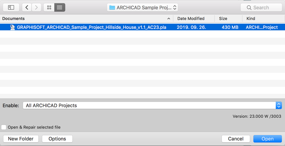

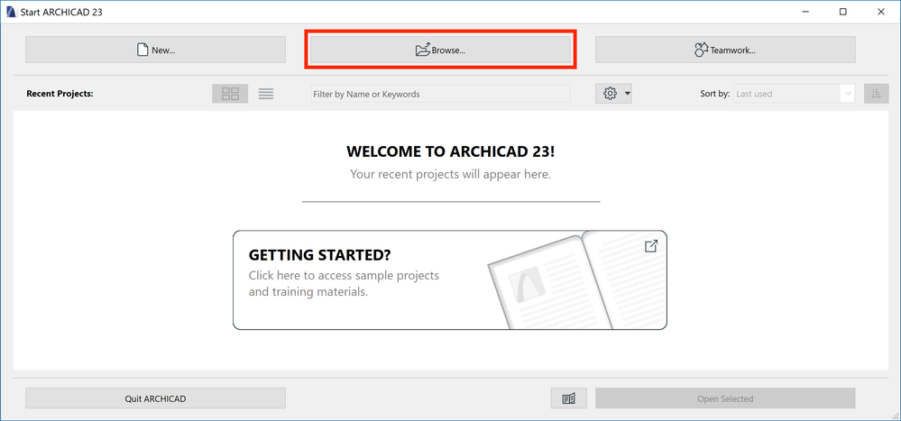

  • ARCHICADを起動します
  • ARCHICAD 23の開始ウィンドウ参照...をクリックします
  • 以前にダウンロードしたサンプルプロジェクトをのフォルダーを参照します
  • 開くを押す

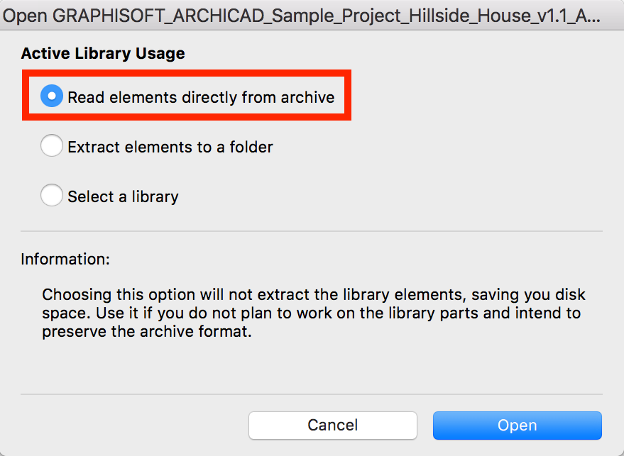

  • [アーカイブから直接要素を読み取る]オプションを選択し、もう一度[開く]をクリックします

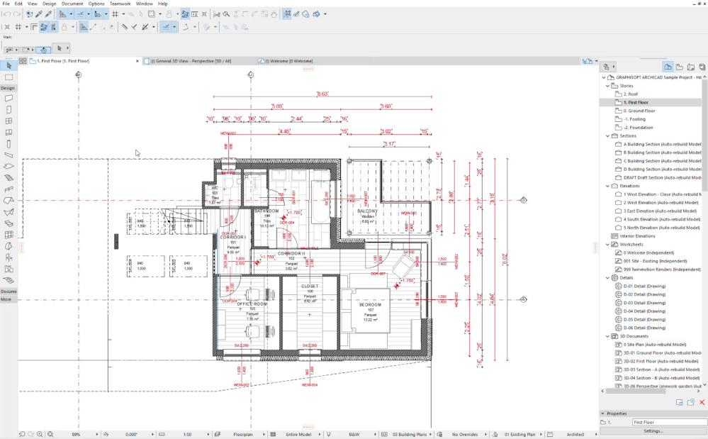

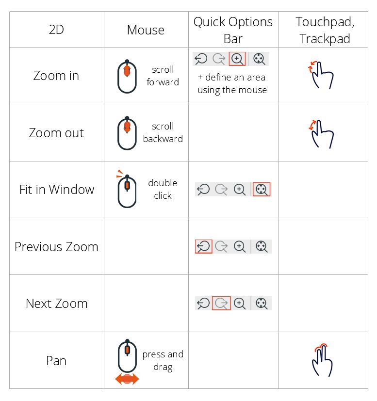

以下は、最もよく使用される操作コマンドの概要です。
まずは2Dでの操作方法を学ぶ必要があります。つまり、
  • パン:表示されるコンテンツをドラッグして移動する
  • ズーム(拡大)
    • ズームインとズームアウト - 見る距離を変更します
    • 色んなズームから行ったり来たり
    • 現在のビューのコンテンツ(フロアプラン、セクションなど)を全体にウィンドウに合わせる - ウィンドウに合わせる
ズーム

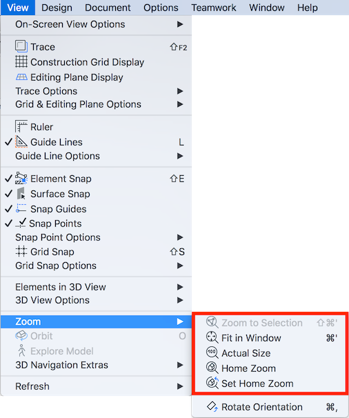

プロジェクトの必要な部分にズームする方法はいくつかあります:
  • マウスの中央ボタン(ホイール)を使用したズーム
  • ノートパソコンのトラックパッドを使用したズーム

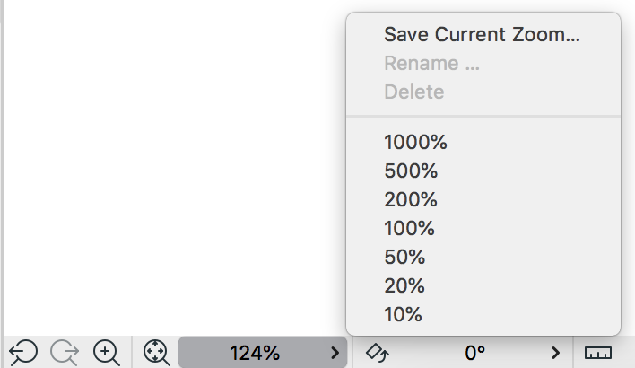

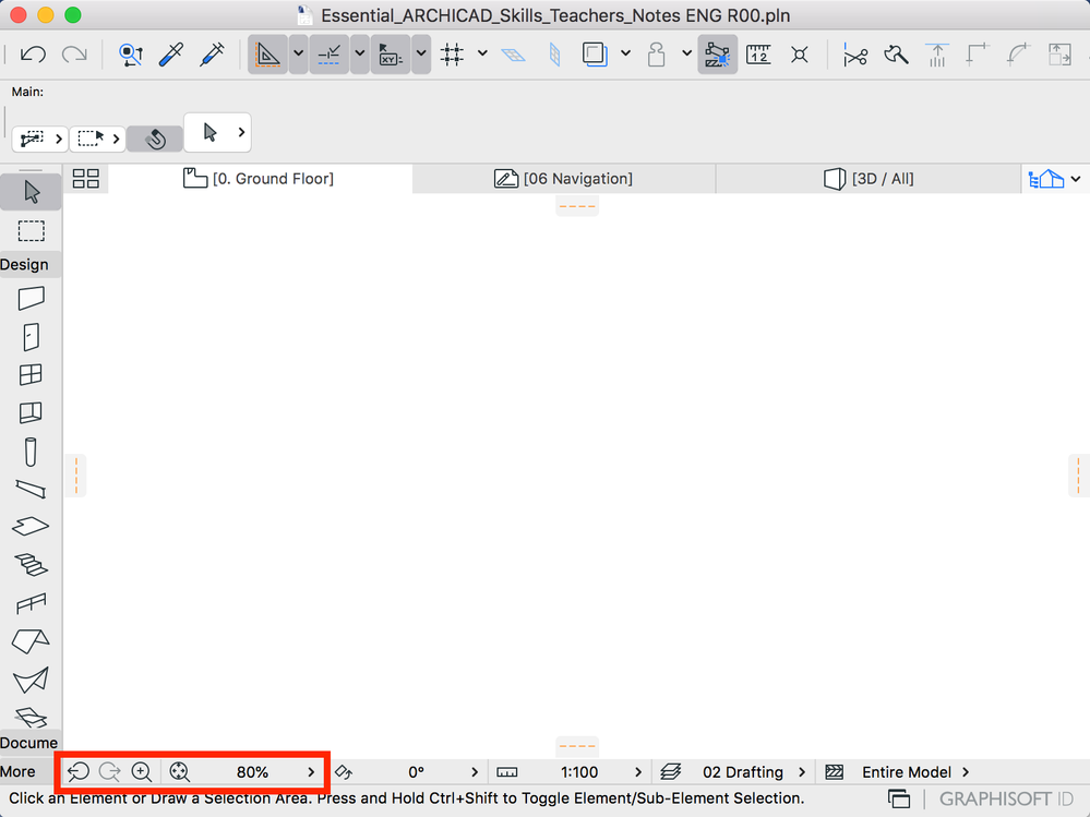

  • クイックオプションバーコマンド(およびマウス)を使用したズーム
これは、ズームオプションがクイックオプションバーにある場所です:
注意:
  • マウスを使用してズームインすると、カーソルの位置によって、その位置に留まる点がズームの中心として定義されます。
  • パンすると、カーソルが手のアイコンに変わります
  • クイックオプションバーコマンドを使用してズームインする場合、表示する領域をマウスで定義する必要があります。
  • 前のズームと次のズーム:これらは、ビューコンテンツの前/後の部分を表示するために時間を前後に移動します。20種類があります。
次のようなズームオプションの詳細については、この ユーザーガイドをお読みください。
選択範囲までズーム
要素を選択しながら任意の場所を右クリックし、[選択範囲にズーム]を選択すると、選択した要素を拡大できます。
