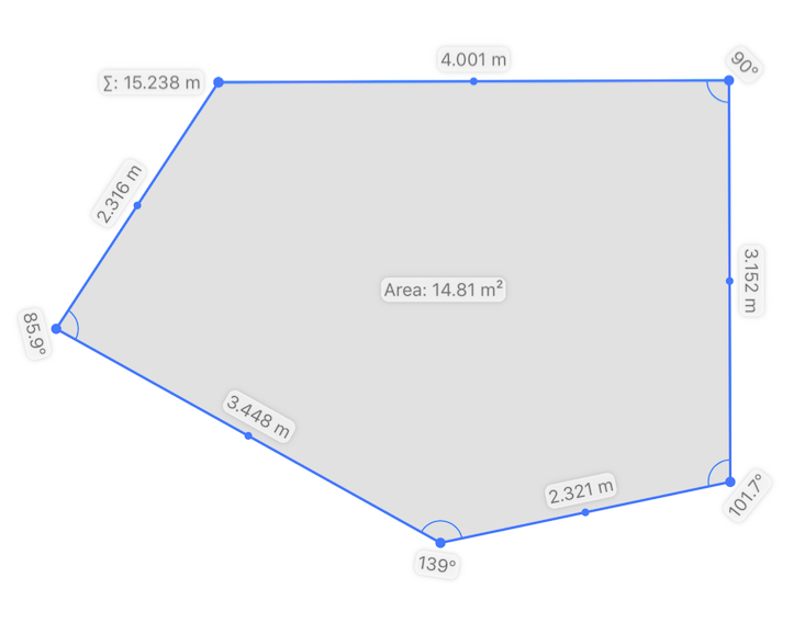

最初のポイントにポインタをドラッグアンドドロップして、計測を開始するポイントに移動するだけです。最初のポイントに到達したら、ポインタを放してから2番目のポイントにドラッグします。1つの壁の長さのみを計測するか、閉じた領域を計測することをお勧めします。このツールは、3つのポイントが配置されるとすぐに領域を計測できるようになります。
提供される計測値:
  • 長さ
  • 回転角度
  • 面積
また、ツールは常に、選択したポイントのリアルタイムの「全長」を提供し、各ポイント間の距離を追加します。(ポインタのすぐ隣にあります)
BIMxPRO計測ツール-面積の例
選択したいポイントを間違えた場合、領域の形状や長さを非常に簡単に編集できます。「スナップポイント」(濃い青)の1つをタップすると、拡大鏡ポインターが表示され、選択した領域の形状を更新できるようになります。この特定のポイントを削除する場合は、ポイントの隣に表示される「削除」を使用します。タップしたポイントが形状の端にある場合は、「削除」と「ポイント 追加 」の2つのオプションが表示されるため、新しいポイントで計測を拡張できます。

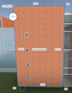

2Dでの計測ツールの使用
BIMxハイパーモデルにある3Dレイアウトを開くと、画面の右上隅に下のアイコンが表示されます。
BIMX計測ツールの記号
計測ツールアイコンを押すと、以下のようにポインタが表示されます。(3Dには拡大鏡はありませんが、ポイントをスナップできます)
BIMxPRO - 計測ツール-3Dカーソル
計測ツールがアクティブになると、アイコンは次のように表示されます。
BIMxPRO計測ツールアイコン
提供される計測値:
  • 長さ
  • 回転角度
  • 面積
BIMx計測ツール-3D

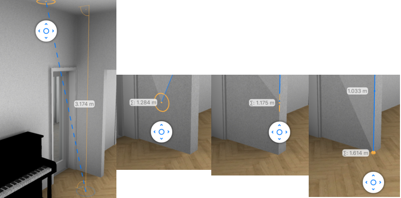

3Dの計測ツールは、正確な計測を行うためのスマートガイドを提供し(以下を参照)、垂直または水平の直線の計測を行うための垂直ガイドラインがあります。オレンジ色の円を使用すると、計測ポイントが垂直面(左から2番目のスクリーンショット)に適用されているのか、水平面(左から1番目のスクリーンショット)に適用されているのかを知ることができます。破線(左から3番目のスクリーンショット)は、計測ポイントが垂直または水平のいずれかの辺に位置合わせされたときに表示され、オレンジ色のポイント(左から4番目のスクリーンショット)は、ポイントがスナップされたときに表示されます。これら全てのスマートガイドは、迅速、正確、非常に直感的な計測を行うのに役立ちます。

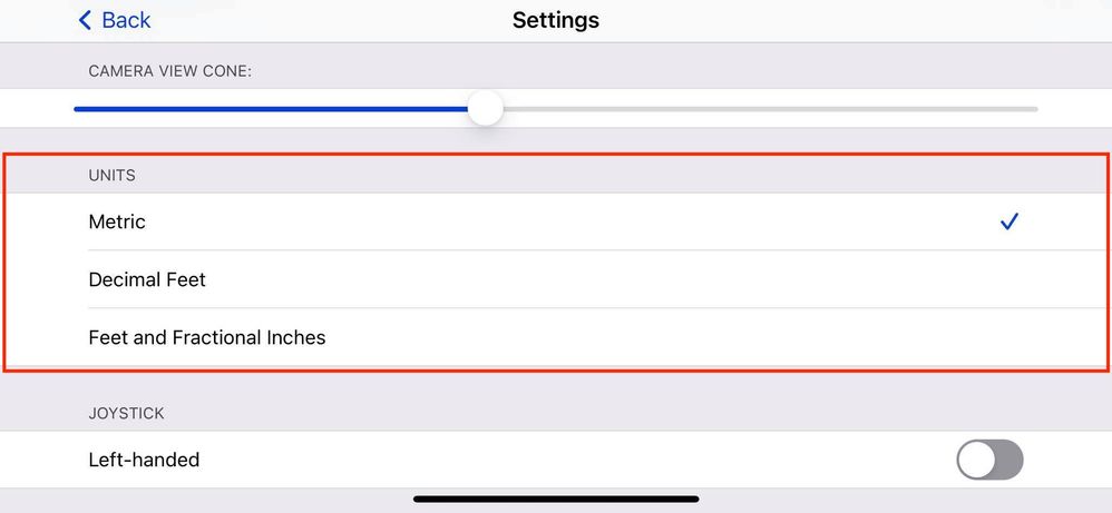

単位の変更
単位をメートル法とヤードポンド法の間で切り替える場合は、BIMxでハイパーモデルを開き、[その他のオプション]("...")をタップして、[設定]を開きます

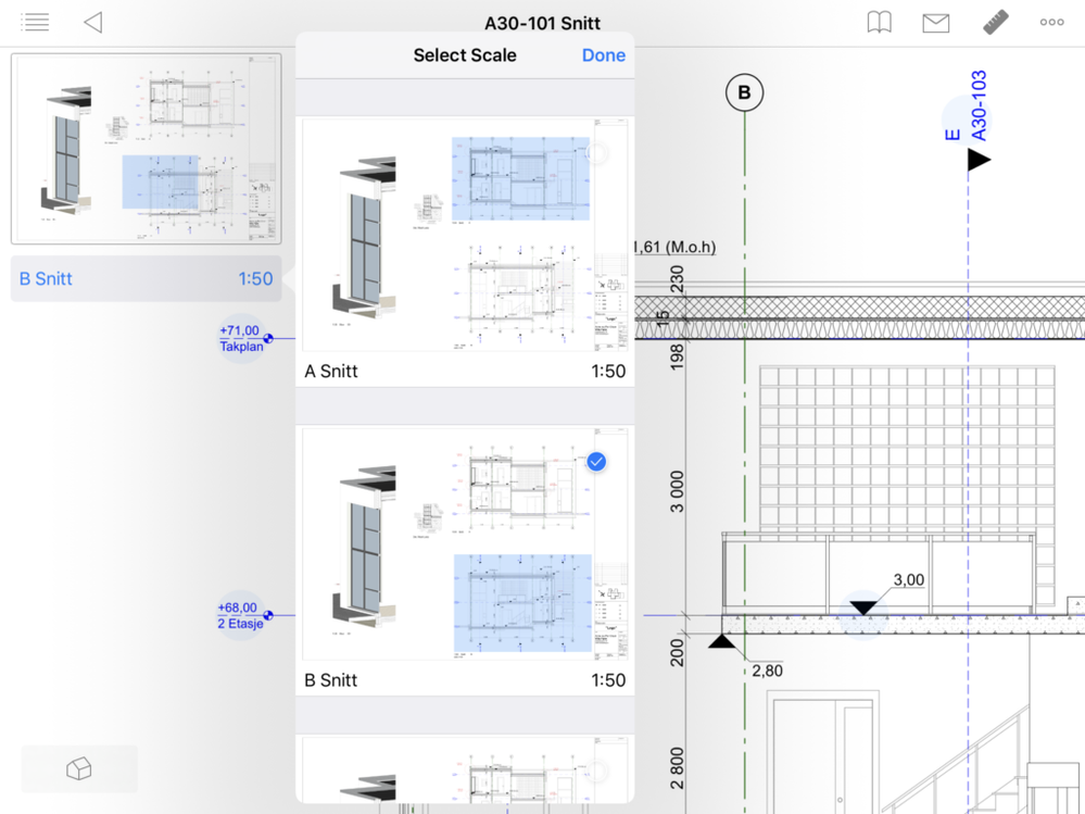

レイアウトのスケールを切り替える
1つのレイアウトに複数の図面が含まれる場合があり、場合によっては、各図面の縮尺が異なることがあります。計測ツールがスケールを正しく考慮していることを確認するには、次の手順を実行します。
  • 計測ツールをアクティブにします
  • 最初の計測ポイントを配置します
  • 左上隅に小さなポップアップが表示されます。図面名を押すと、レイアウトに存在する縮尺と図面のリストが表示されます。
  • 適切なスケールを選択します(選択したスケールは青い市松模様の円でマークされます)
スケール計測ツール
