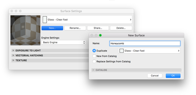

3. Depois que a Trama for criada, vá para as Definições da Superfície. A nova Superfície deve ter "Transparência", então o mais fácil é duplicar uma Superfície transparente existente, como Vidro.

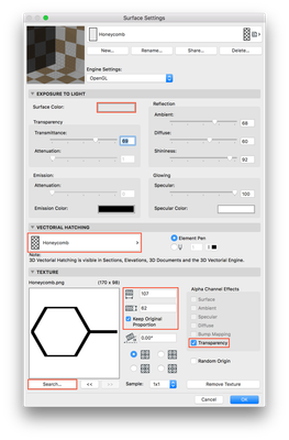

4. Ajuste as Definições de Superfície:
  • Alterar a Cor da Superfície (a representação padrão de superfícies não cortadas no documento 3D);
  • Adicione a Trama Vetorial recém-criada;
  • Procure uma Textura e verifique se ela tem os mesmos tamanhos dos traços da Trama anterior. Use uma imagem PNG que tenha transparência. Se a linha da Trama for muito fina ou a resolução da imagem for pequena, a visualização da Textura poderá ficar preta, mas alterando os tamanhos, a esfera de visualização no canto superior esquerdo ainda deve refletir o padrão. Se ainda não funcionar, tente uma imagem maior ou um padrão mais claro;
  • Marque a caixa de seleção "Transparência".

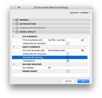

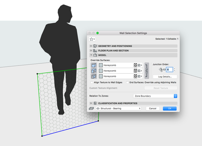

5., Aplique as Sobreposições de Superfície no elemento com a nova superfície. O motor OpenGL já refletirá bem a transparência.
6. Crie um Documento 3D e verifique se a "Superfície - Trama em Vista" e a "Transparência" estão habilitadas.

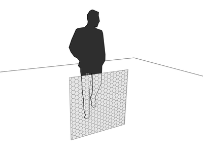

Agora você tem uma Superfície que parece igual em todos os pontos de vista 3D:
Observe que há uma limitação: As Tramas Vetoriais das Superfícies não cortadas atrás do elemento transparente não serão mostradas.
