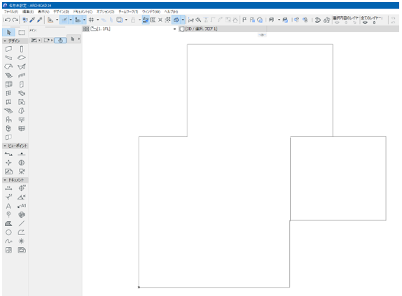

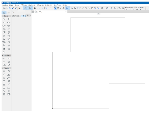

例えばこのように接している複数枚のスラブを1枚にまとめたいときに結合ができればいいなぁと思う時がありますが、残念ながらそういう機能がないので手数少なく1枚にする方法をご紹介します。

3Dで見るとこういう状況です。

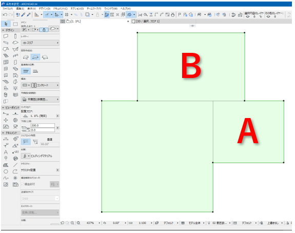

続いて画面上のスラブに対しても同様に、選択しているスラブの点か辺をクリックし、ペットパレットの[ ポリゴンに追加 ] を選択後にマジックワンドを使ってクリックすると、複数枚のスラブを手数少なく1枚にできました。ただし、マジックワンドはトレース機能ですので下図のAとBのスラブは重複しているため、AとBのスラブは削除します。スラブにカーソルを合わせてタブキーで循環選択すると対象の要素を選択しやすくなります。
