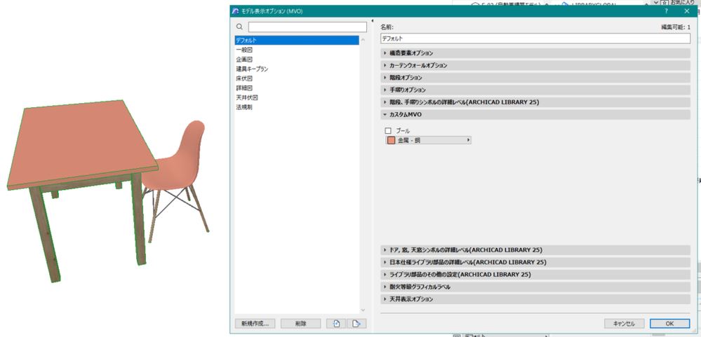

GDLオブジェクトは単体で動作するため、例えば「机」オブジェクトの材質を変えると「椅子」のオブジェクトの材質が変わる、というようなことは出来ません。

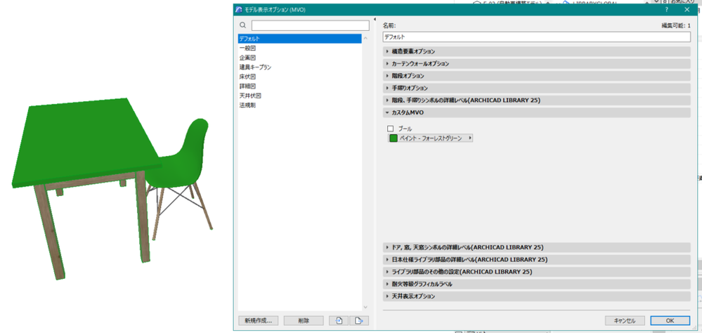

ただし、MVOオブジェクトを自作することでMVO(モデル表示オプション)から複数のオブジェクトに対してパラメータを変更することが可能です。
連動して変わっています

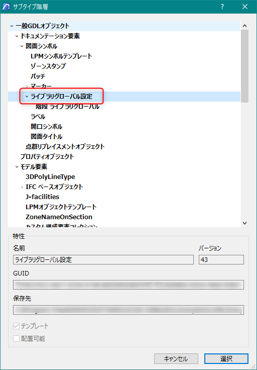

オブジェクトを新規作成し、サブタイプを「ライブラリグローバル設定」にします。

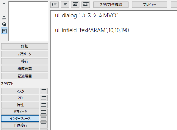

インターフェーススクリプトで作成した変数を設定します。
! コピペ用
ui_dialog "カスタムMVO"
ui_infield `texPARAM`,10,10,190

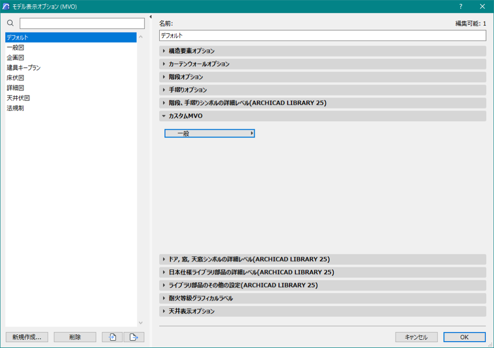

"customMVO.gsm"の名称で保存します。
モデル表示オプションに追加されます。
材質だけでなく、実数やブールなども設定可能です。

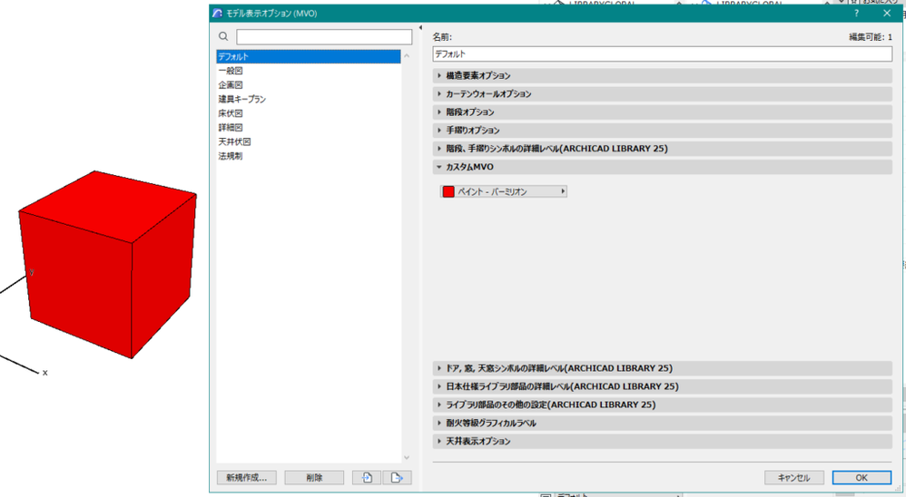

material tex
block 1,1,1
保存して配置すると、カスタムMVOで連動するオブジェクトが出来ます。
