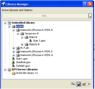

ホットリンクされたモジュールをBIMサーバー上のチームワークプロジェクトからホストプロジェクトに配置できます(ホストプロジェクトが共有チームワークプロジェクトであるか単独プロジェクトであるかは関係ありません)。[ホットリンクの選択]ダイアログボックスの[新しいホットリンク]ポップアップから、[チームワークプロジェクトから]を選択します。そして、BIMサーバーとその中のチームワークプロジェクトにアクセスできます。(これを行うには、そのサーバーのユーザー名とパスワードが必要です。) チームワークプロジェクトを選択したら、通常どおりホットリンクモジュールを配置します。 ホットリンクされたモジュールを配置すると、ソースファイルの埋め込みライブラリ全体がホストファイルの埋め込みライブラリに追加されます。新しく追加された埋め込みライブラリは、ライブラリマネージャの埋め込みライブラリの自動的に作成された「ホットリンク」フォルダ内に表示されます。このフォルダには、各ホットリンクソースファイルがすべての埋め込みオブジェクトとともに個別に一覧表示されます。
_! これらのオブジェクトをプロジェクトに個別に配置することはお勧めしません。これらのオブジェクトは、ソースプロジェクトで更新されると、ホストプロジェクトで更新されます。ホットリンクされたモジュールがプロジェクトから削除された場合、またはモジュールの配置されたすべてのインスタンスが削除された場合、これらのオブジェクトは削除されます。(ホストファイルを再度開いた後で、削除に気付くでしょう。)

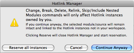

変更する個々のホットリンクを選択し、それがまだ確保されていない場合、ホットリンクマネージャーは以下のダイアログを表示します。全てのインスタンスを確保することを選択すると、ホットリンクマネージャーダイアログからドロップアウトされます。ホットリンクマネージャーを再度開く必要があります。この時点で、以前に選択した個々のホットリンクが確保されています。これで、変更に進むことができます。
[ホットリンク]ダイアログの下半分からソースファイルを選択して、ソースファイルから発信された多くのホットリンクを変更します。こちらも以下のダイアログを表示します。すべてのインスタンスを確保することを選択すると、ホットリンクマネージャーダイアログから削除されます。次回ホットリンクマネージャを開くと、ソースファイルとそのすべてのリンクが確保されます。
  • [続行]を選択すると、所有しているインスタンスのみが新しいソースに再リンクされます。これは、ソースが2つに分割されることを意味します。ユーザーが確保したインスタンスは新しいソースに再リンクされ、ワークスペースにないインスタンスは引き続き元のソースにリンクされます。
  • [全てのインスタンスを確保]を選択すると、確保が開始されます。つまり、[ホットリンクマネージャー]ウィンドウが閉じられ、ホットリンクインスタンスが確保されます。このプロセスが終了したら、ホットリンクマネージャーを再度開いて、再リンクを再開する必要があります。
