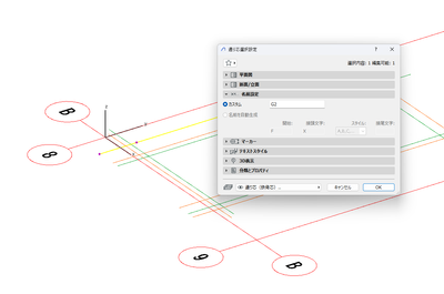

通り芯ツールを使い、鉄骨芯や壁芯を作成する場合、マーカーをOFFにして使用しています。
モデリングが完了し、図面として仕上げる際、立面図/断面図で不要な通り芯を削除するのですが、「名前」が同じものは、Delete直後は変化がなく、ビューを移動すると削除されています。理由は、「名前」が同じ設定になっているからだと思いますが、同じ名前のものを3Dビューで検索できないか模索しています。
同じ名前の通り芯を作成してしまうのは、通り芯をコピー使用しているからですが、作成後に同名称になっている通り芯を探すには、マーカーを一時的に表示するか、ひとつずつプロパティ確認をする方法を行っており、手間がかかってしまっています。
「検索と選択」機能等で、名前の選択方法がないでしょうか。

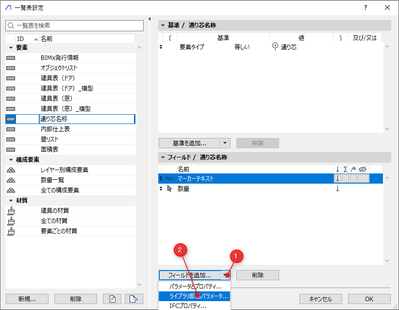

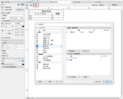

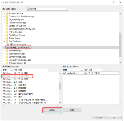

そういう仕様だったんですね・・・。
初めて知りました。
一覧表でこんな感じの設定にして「3Dで選択」をしたらいかがでしょうか。
一覧表での「マーカーテキスト」の指定の方法は下記の通りです。
一応、ここで使用している一覧表設定も添付しておきますので、合わせてご参照ください。
