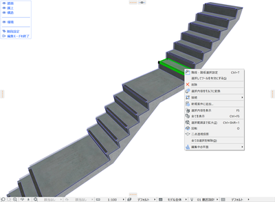

1Fから3Fまでの直線階段を作成しているのですが、
踊り場を境に蹴上高さが変わるため、階段を分割してそれぞれ蹴上高さを変更したいです。
階段の途中で構造を変える方法 – GRAPHISOFTナレッジセンター
この記事を参考にしたのですが、編集モードで「階段構造を分割」という機能が表示されません。
スクリーンショット 2023-03-17 103558.pngArchicad26には搭載されていない機能なのでしょうか...
もしくは私の設定が良くないのか...
蹴上高さごとに数個の階段を作成し、1つの直線階段に見えるように、繋げてみたりもしたのですが、納得のいく出来にはならなかったので、
やはり1つの階段を分割できるのが理想的です。
または、ひとつの階段の中で、段の範囲を設定しそれぞれの蹴上高さを設定できたりするのでしょうか?

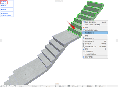

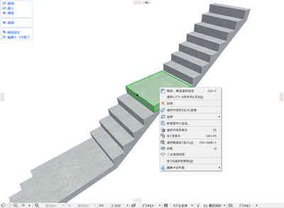

試してみたところ、26でも階段の分割は可能でした。
右クリックメニューを表示するときに踊り場や構造以外の部分を右クリックすると「階段構造を分割」がメニューに表示されませんでした。
そのため、構造だけを表示して、確実に段の部分で右クリックをするとメニューに表示されるかもしれません。

Kotetsuさん
ご回答、ありがとうございます。
アドバイス通りにやってみたところ、階段構造を分割できました!
ありがとうございます!
ただ、編集モードを出ると、ふたつの階段に分かれるわけではなく、
あくまでも「階段構造を分割」の機能は、フライト構造などを変えるためのもので、蹴上高さは変更できないんですね...
蹴上高さが違うそれぞれの階段を作成して、一つの直線階段に見えるように繋げる方法で挑戦してみます。
アドバイスを下さり、ありがとうございました😊
