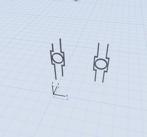

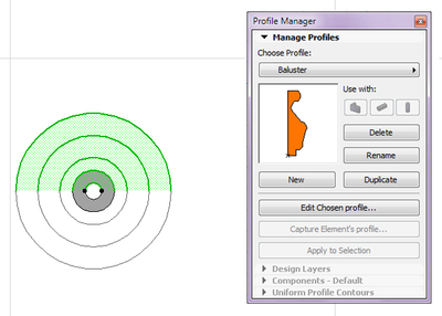

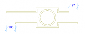

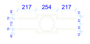

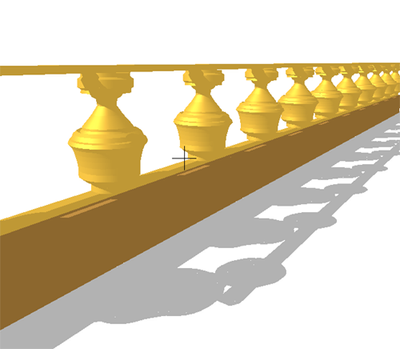

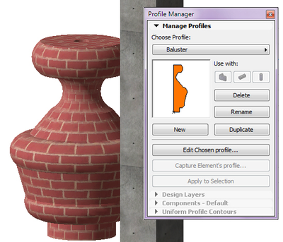

回転形状は断面形状、シェルもしくはモルフを使用して作成できます。例として断面形状を使用してカスタム形状の手摺子を作成していきます。 Step 1: 断面形状を作成 使用したい手摺子を断面形状の作成で行います。後ほど曲線壁でこの断面形状を回転させるので1つの辺をまっすぐに保つようにします。 Step 2: 断面形状の保存 名前を付けて断面形状を保存をクリックし、名称を変更して保存します。断面形状を使用したい構造要素のボタンをクリックします。(今回は壁のボタンです) Step 3: 壁に断面形状を適用 壁の設定ダイアログを開き、新しい断面形状をを選...

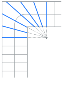

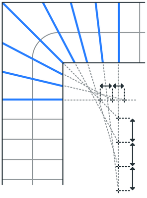

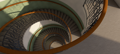

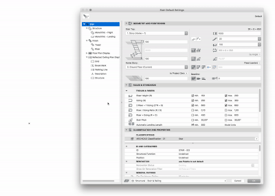

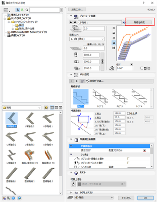

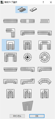

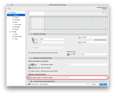

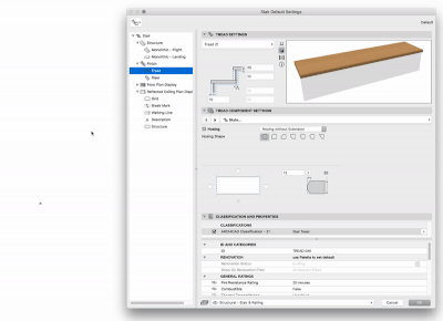

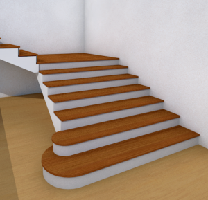

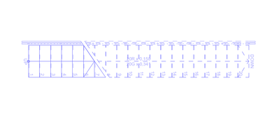

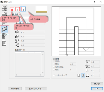

「階段を作成」機能では、より詳細な設定で階段を作成できます。 作成したいタイプを選択します。 破断線の位置はプレビュー画面上で調整できます 手摺りは統一・片側ごと・各辺ごとで設定ができます。 平面図表示の設定では、動線のタイプや表示方法を詳細に設定できます。
