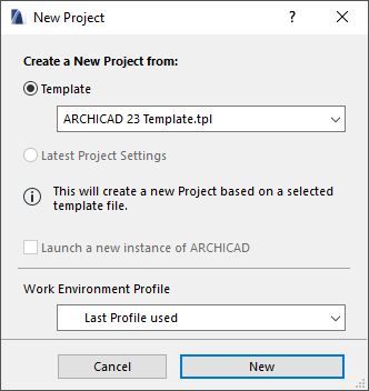

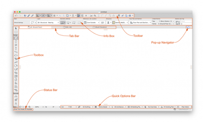

この記事は、ARCHICADでの作業を始める前に知っておく必要がある基本を学ぶのに役立ちます。ARCHICADの起動 ARCHICADの起動ダイアログ:ARCHICAD を起動 ARCHICADで新しいプロジェクトを開始する方法: 新規プロジェクトの作成 既存のプロジェクトを開く:最近のプロジェクトを開く、プロジェクトを参照する、プロジェクトを閉じる、ネットワーク経由でプロジェクトを開く ARCHICADのユーザーインターフェース ARCHICADユーザーインターフェースの基本(ツールバー、ウィンドウ、パレットなど)を学習します: ARCHIC...
  • 2282 閲覧回数
  • 0 いいね!
  • 0 コメント

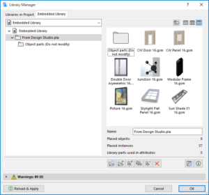

ライブラリとは何ですか? これらは、事前設定された編集可能なローカライズされたパラメトリックオブジェクトのコレクションであり、ライブラリパーツ、GDLオブジェクト、または単にオブジェクトとも呼ばれます。ライブラリは、ライブラリパーツが存在するフォルダです。オブジェクトとは? オブジェクトは小さなファイルであり、窓、ドア、家具など、設計中に建物内の多くの反復的なアイテムを再作成する作業を節約します。すべてのARCHICADオブジェクトは非常にパラメトリックです。サイズ、色、その他の多くのパラメータを変更して、プロジェクトに最も合うように調整できま...
  • 5205 閲覧回数
  • 0 いいね!
  • 0 コメント

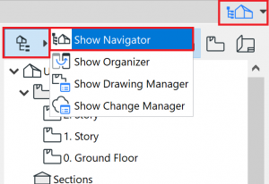

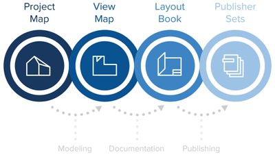

ナビゲーターとは ナビゲーターパレット (ナビゲーター)は、プロジェクトの論理構造全体を構築してプロジェクト内を移動できるツリー構造です。 ナビゲーターは4つの部分に分かれており、別々のタブに表示されます。 プロジェクト一覧、ビュー一覧、レイアウトブック、発行セット。 BIMワークフローに従うように設計されています。 ナビゲーターを理解する = BIMワークフローを理解する 2Dと3Dの視点間のモデリングとナビゲーション: プロジェクト一覧 モデルをフィルタリングし、モデルから情報を抽出する: ビュー一覧 レイアウトの設計と整理:レイアウトブッ...
  • 4613 閲覧回数
  • 0 いいね!
  • 0 コメント

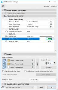

この記事は、ARCHICADで最初のプロジェクトを開始するのに役立ちます。最初に、記事の最初の部分を読んでください: 最初のプロジェクトをセットアップする方法 - パート1 - 基本的なプロジェクト設定。 属性、ツールのデフォルト、お気に入り 属性とは何ですか? 属性は、他の要素と対話するときの外観と動作を定義するARCHICAD要素の最も基本的な特性を保持します。要素の属性は、要素の設定ダイアログで選択および変更できます。 ARCHICADテンプレートには多数の属性が含まれているため、基本的な設定の構成に時間を費やすことなく、それらを使用して...
  • 2177 閲覧回数
  • 0 いいね!
  • 0 コメント
