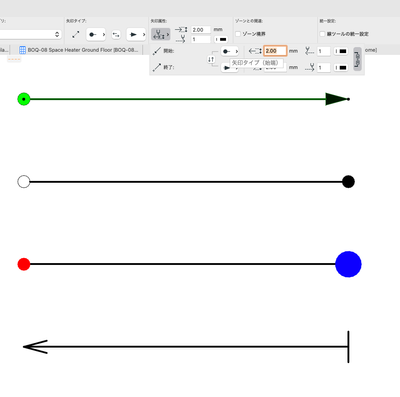

2. ライン系ツール(線、ポリライン、円弧など)の両端記号の個別設定
線の両端の記号(矢印や●など)の種類、サイズ、色などがそれぞれ別々に設定できるようになりました。
これも多くの人にとって「なくてもどうにかなったけど、あったらあったで超便利!」という機能ではないでしょうか。

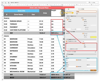

5. 一覧表の見栄え設定の詳細化
一覧表の見栄えに関するパラメータが追加され、きめ細かい設定ができるようになりました。
個人的には合計行にちゃんと「合計」と入れられるようになったのが(超地味ですが)嬉しいところです。

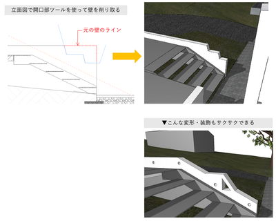

8. 開口部ツールの使い勝手向上
開口部ツールが断面図・立面図・展開図でも使えるようになりました。
これ、文字で書いても何が良いのかいまいち伝わらないと思いますが、個人的には今回のアップデートで最大のヒットかもしれません。
例えば、下の画像のような造形処理が今までより直感的にできるようになりました。
この処理自体はArchicad28でも3Dビューで開口部ツールを使えばできたのですが、3D上で思ったような開口ラインを描くのは骨が折れるので、ソリッド編集を使って壁を型抜きするように造形することも多くあり、それはそれで手間でした。ですが、立面図や展開図で壁面に正対したビューで開口ラインを作図できるようになったことで、その操作がグッと容易にできるようになりました。開口部ツールは壁の他にもスラブ、梁、屋根、メッシュで使えるので、これから利用頻度が上がりそうです。
