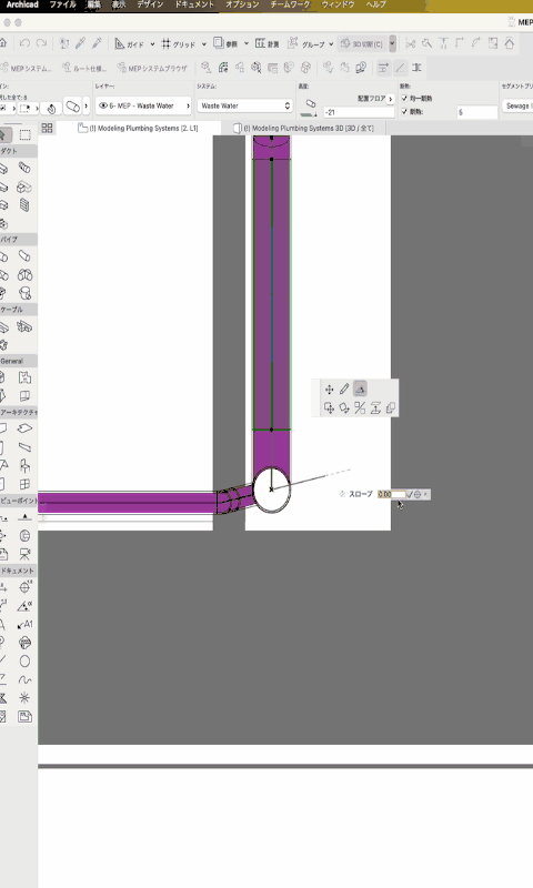

 ①配管の勾配入力や事後編集が簡単にできるようになった(当たり前の機能に思えますが、28まではかなり大変でした)

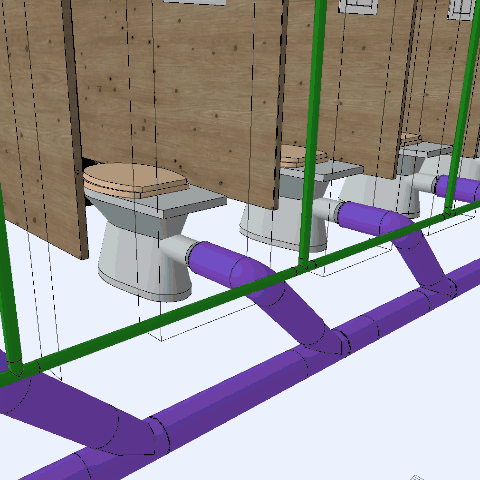

 ②最適な配管接続オプション(接続形状の複数選択肢)の自動提案
の2点です。
①では、特に排水管の事後的な勾配(再)設定が平面図上でサクッとできるようになったのが大きいですね。今までは細かい手作業でやるしかない操作だったので、平面図上に自動的に勾配が表示されるようになった(もちろん表示オプションでON/OFF切替可能)改善とも相まって、一気に便利になりました。私の場合、排水管は設計初期段階では勾配ゼロ(水平)でラフにモデリングしておいて、後々3Dで検討する段階になって勾配を付けることが多いので、非常に助かります。
②は言葉だけだとわかりにくいですが、例えば端末の衛生器具(例:水栓、便器など)と主管をつなぐ枝管をモデリングするときに、開始点(器具側)をクリックしてから主管基準線上の接続点にマウスオーバーすると複数の候補ルート(配管接続形状)が点線で表示され、ユーザーはその中から最適なものを選択するだけでよいという、なかなか画期的な便利機能です(▽GIF動画)。これまでは手作業でチマチマと接続形状をモデリングするしかなく、垂直・水平だけならまだしもそれ以外の角度での曲りなどが入ってくると3D上でのモデリングに骨が折れたので、私的には今回のMEPアップデートの中で最高🥇の改善です。

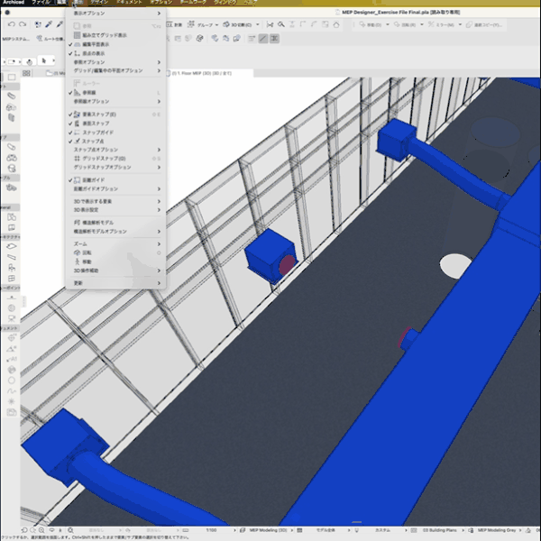

→「1」でも触れた配管勾配のラベル表示配管等の未接続箇所の強調表示(▽GIF動画)が便利です。なお、後者については28でも機能自体は存在したのですが、メニュー名の和訳が不正確だったのが修正されました(※3)
※3 AC28の表示オプションの中にInt版では(おそらく)「Open MEP connections」となっているメニュー項目があり、これは文字通り「未接続の(オープンな)MEP接続を強調表示する」ためのものだったのですが、今回のアップデートで「未接続のMEPを表示」という正しい和訳に修正されました。AC28までは直訳(?)で「MEP接続を開く」という誤訳になっていて意味が分からなかったので、今回はじめて「あ、そういうことだったのね」と理解しました😅
