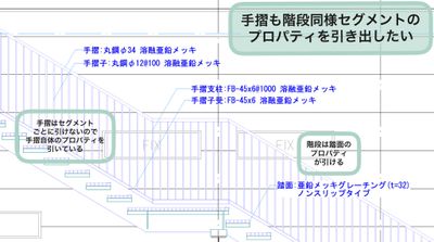

手摺のセグメントのプロパティを引きたい
階段と同じようにセグメントのプロパティを引かせてください。お願いします。
全てプロパティを入れていざラベルを配置した時の絶望感と言ったら…。
