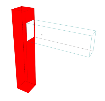

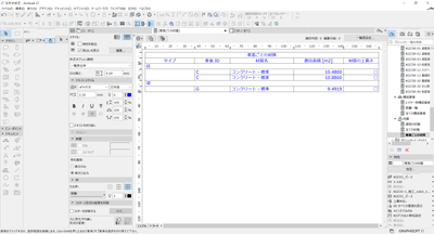

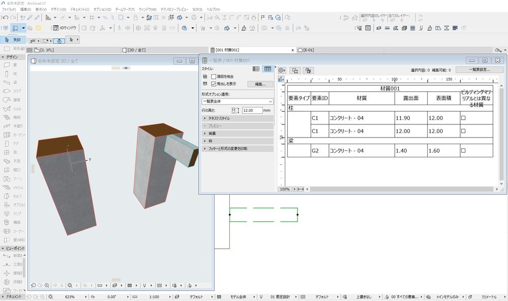

柱の塗装面積を取得するために、
↓こういう柱・梁の
↓この部分の面積を取得したいです。 

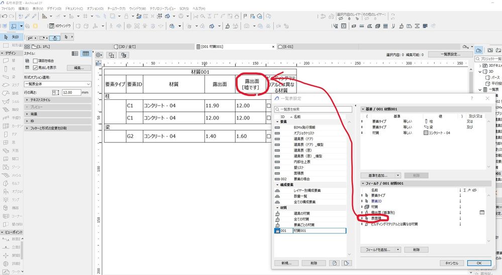

一覧表の「材質」の「露出面積」で取得できるかなと思ったんですが、一覧表「要素毎の面積」でも小口面は差し引かれていませんでした。
仕上げツールで作成という手はありますが、できればモデルから情報として取得したいです。
ご存じの方がいれば教えて下さい。

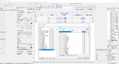

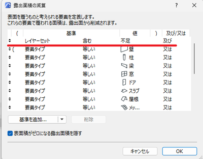

レイヤーセットが不足になってるからではないでしょうか?各社レイヤー名やレイヤーセット名がデフォルトと違うと思うので、、、
弊社もそこ出来てなくてレイヤーセットごと消しました。そうするとちゃんと減算されて表示されました!
気づいてなかったので助かりました~!

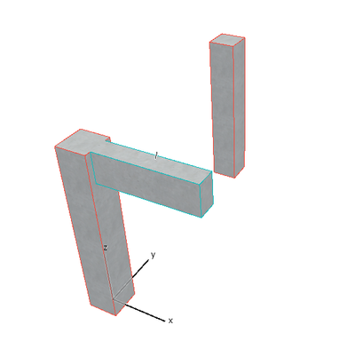

露出面積であっていると思われるのですが、私の方だと露出面積で減算算出できています!Archicad26.27で確認ができました。不思議ですね。。。

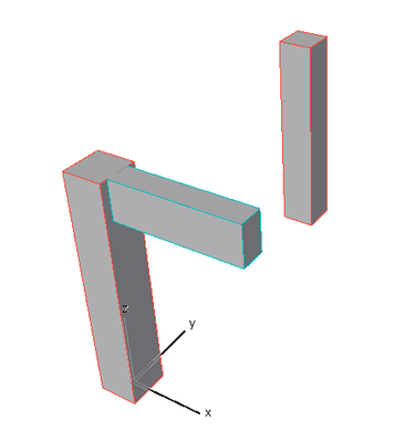

上記が起きた環境は AC27 5060 JPN 弊社テンプレートです。
まさかと思って「Archicad27 汎用テンプレート」で作成したところ正常に取得できました。
ただ、この柱・梁を弊社テンプレートにコピーするとなぜか正常な数値にならず・・・。
レイヤーの交差グループ番号まわりかな?と思ったんですが、どちらも1なので問題なし?
柱と梁は念の為食い込ませた状態です。
その他試したこと
・Ctrl + Shift + Alt + R
・一覧表開き直し
サポート案件でしょうか?🤔

お疲れ様です。
過去に一覧表設定で失敗したことがあるのが、フィールド名を「面積」と変えた時に表面積と露出面積を間違えてしまった事があります。
自社テンプレートの一覧表設定を念の為確認してみてはいかがでしょうか。私は良く失敗します!(笑)

@ooki
ありがとうございます。
念の為確認してみましたが、露出面になってました。
表のヘッダと中身変えられちゃうので「嘘です」が起きちゃうんですね。
私もいつかミスりそうです😨
気づいてなかったので助かりました~!

@bolco_1280
ありがとうございます!
無事減算されました~🎉
そこ「不足」になっているのがデフォルトかと思ってました!
その設定って、特定のレイヤーセットに含まれる&ランプとかゾーンとかが露出面積に影響与えないためにあったんですね!
https://help.graphisoft.com/AC/26/JPN/_AC26_Help/050_ViewsVB/050_ViewsVB-99.htm
ありがとうございます!助かりました

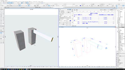

「露出面の減算」のデフォルト設定では、オブジェクトは減算対象になっていないのですね。
他BIMソフトからIFCで取り込んだデータは、構造部材がオブジェクトの場合(基礎等)があるので、オブジェクトを減算対象に追加しておかないと行けないですね。
過去に露出面積の算出が少なくなることがあったので、とても勉強になりました!
