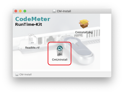

ARCHICAD 19(3003、4011)のMac環境へのインストールプロセスでは、過去にCodeMeterドライバが存在していた場合に/usr/localフォルダが削除されてしまう可能性があります。 過去における CodeMeterのアンインストールプロセスの影響で、新規に ARCHICAD 19をインストールする際に /usr/localフォルダが削除されてしまう可能性があります。 4013のアップデートによってこの問題は修正されたため、ARCHICAD 19 4013以降のバージョンでCodeMeterドライバを削除しても、/usr/l...

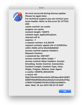

ライセンスの有効化 ARCHICAD 22では、インストール後の起動時にライセンスを簡単にアクティベート/アップデート できるようになり、よりシームレスなライセンス管理が可能になりました。さらにARCHICAD 23では、ARCHICAD内でライセンスをライセンスプールにアップロードすることができます。 ワークフロー1:GRAPHISOFT IDでログイン せずに行う インストール完了 後、GRAPHISOFT IDにサインインせずに ARCHICAD 23を起動すると、ARCHICADを開始する際のライセンスオプションを選択するダイアログが表...

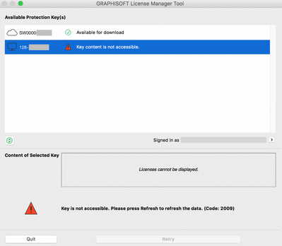

影響のあるバージョン: 全て | 重要度: 解決方法あり問題ライセンスマネージャーツールを使用してソフトウェアキーをアップロード/ダウンロードする際に、「キーのコンテンツにアクセスできません 」というエラーメッセージがポップアップ表示される。この現象は、プロテクトキー のコンテンツがアクセスできません(コード:2009)としてライセンスマネージャーで一覧表示される での現象に類似しています。関連するヘルプセンターの記事を参照してください。 原因 ソフトウェアライセンスをダウンロードまたはアップロードするためには、ファイルをコンピューター上の特定...
