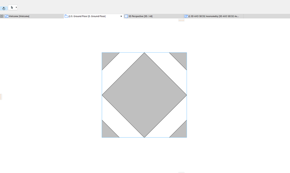

  1.  パターンを描く
    平面図または任意の2Dビューで、[塗りつぶし]ツールや他の2D描画ツールを使い、線・円弧・ホットスポット・塗りつぶしを組み合わせたパターンを作成します。必要に応じて、すべての要素を選択し、グループ化しておきます。
  2.  パターンをコピーする
    作成したすべての要素(線、円弧、ホットスポット、塗りつぶし)を選択し、クリップボードにコピーします。

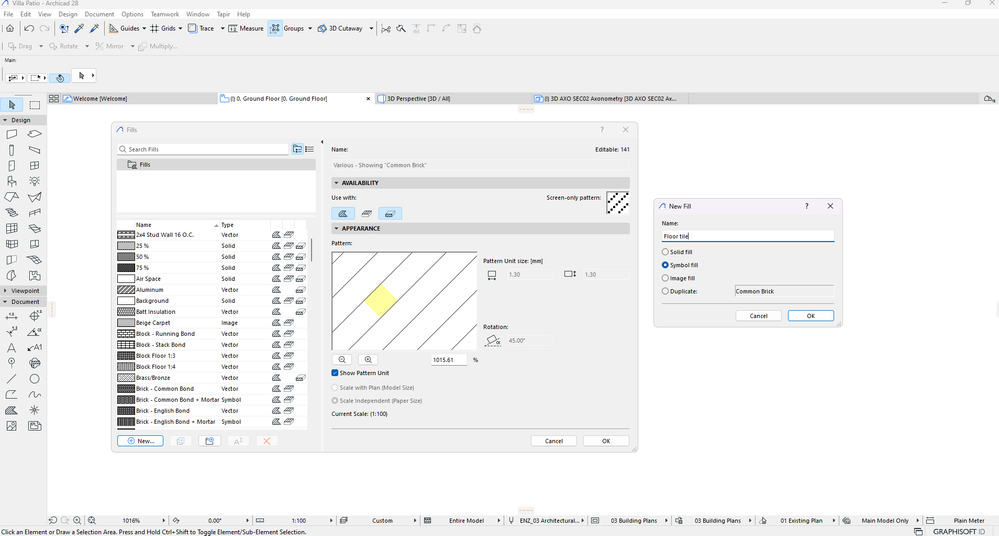

  3.  塗りつぶしタイプダイアログを開く
    Archicadで、[オプション] > [属性] > [塗りつぶし] に進みます。
  4. 4. 新しいシンボル塗りつぶしを作成
    [新規] をクリックし、「シンボル塗りつぶし」を選択。シンボル塗りつぶしエディタが開きます。
  5. パターンを貼り付ける
    シンボル塗りつぶしエディタの描画領域に、先ほどコピーしたパターンを貼り付けます。全体のパターンが表示されます。
  6. 設定を調整する
    塗りつぶしパターンペンや、スケール、角度などのパラメータを調整します。
    ※すべての要素に同じペンが適用されることに注意してください。
  7. 保存して適用する
    [OK]をクリックして、新しいシンボル塗りつぶしを保存します。

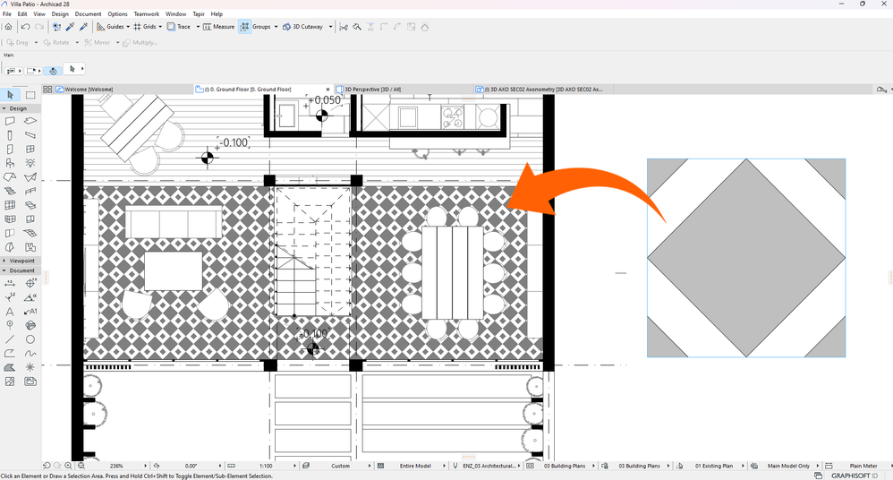

    以後、プロジェクト内の要素に他の塗りつぶしと同様に適用できます。
