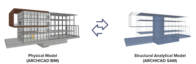

統合された構造解析モデル
Archicad内の統合された構造解析モデルは、設計者と構造エンジニアが実際の共同チームワークを達成するのに役立ちます。この機能はArchicad 24以降で利用できます。 設計者は物理モデル(BIM)を使用して設計しますが、エンジニアは単純化された構造解析モデルを使用して、構造の動作をシミュレーションし、最適化します。Archicadは、これら2つのモデル(物理モデルと構造分析モデル)の双方向統合を提供します。 統合構造解析モデルを使用する理由は?統合された設計ワークフローを使用して、調整を改...
読み込まれる図形統合された構造解析モデル 読み込まれる図形統合された構造解析モデルを使用した物理モデル 読み込まれる図形構造分析モデルに基づく双方向コミュニケーション 読み込まれる図形Archicad内の物理モデルと構造解析モデル

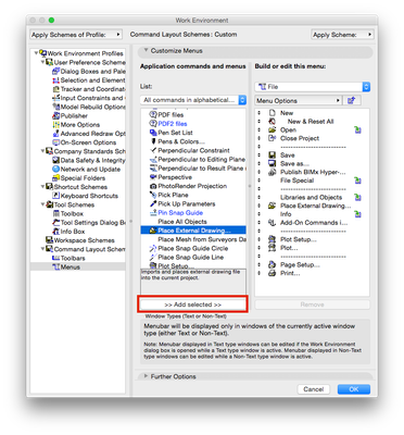

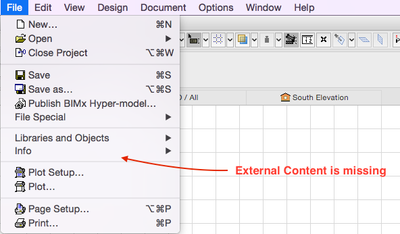

ARCHICAD 19 solo の[ファイル]メニューにおいて、[外部参照 ]メニューが見当たりません 影響のあるバージョン: 19 solo | 重要度: 解決方法あり | ID: 200991注記: この問題は ARCHICAD 20 soloで修正予定です。問題[外部参照]メニューが[ファイル]メニューにおいて表示されないため、[外部図面を配置 ]コマンドおよび[図面マネージャメニューについてもデフォルトの作業環境に表示されない状態になっています。解決方法解決方法:図面マネージャは、[ナ...

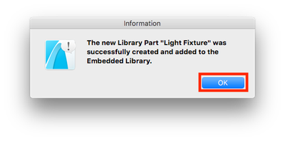

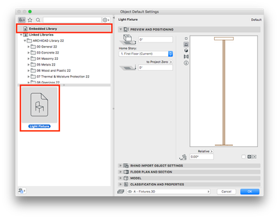

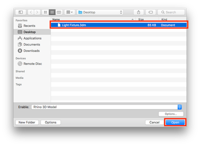

3DM(Rhinoceros)コンテンツを使用は、カスタムライブラリの作成に優れた方法です。下記のいずれかの方法で3DMコンテンツをGDLオブジェクトに変換してください。 方法 1 1. ファイル > ライブラリとオブジェクト > Rhino 3DMファイルをオブジェクトとしてインポートをクリックします。 2. インポートする3DMファイルを選択し開くをクリックします。 3. 情報ダイアログボックス内のOKをクリックします。 4. 新しく作成されたオブジェクトは埋め込みライブラリ内にあります。 ...

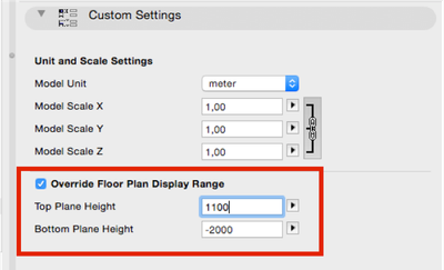

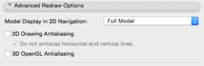

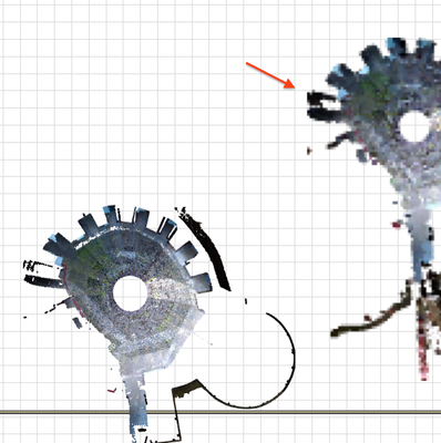

巨大な点群データをARCHICADで開くことができない 影響するバージョン: 19以降| 重要度: 解決方法あり | ID: 191641問題 .lcfファイルが4GBより大きい点群データは、.lcfの制限によりインポートできません。そのように大きなファイルはインポート中にフリーズします。解決方法 点群モデルの解像度 を下げるか(ポイント数を少なくする)、あるいは小さく分割する よう、 点群データの提供者に依頼してください。 Mac環境において、 点群が2D/3Dウィンドウ上に表示されない、また...

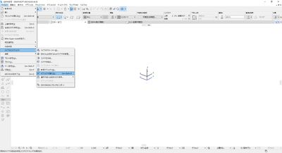

3D DXF/DWGのインポート

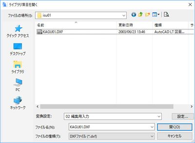

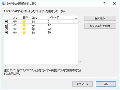

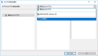

3D DXF/DWGをインポートする際はファイル→ライブラリとオブジェクト→オブジェクトを開くを選択します。ウインドウが開かれたらファイルを参照を選択します。参照ウインドウのファイル種類にてDXF/DWGファイルを選択し、3Dファイルを開きます。取り込むレイヤを選択し、OKボタンをクリックします。オブジェクトとして取り込まれ、オブジェクト編集ウインドウが開きます。ライセンス→パブリック・ドメイン・デディケーション1.0を選択します。(内部パラメータ変更を防ぐ際はその他の項目を選択しパスワードを設...

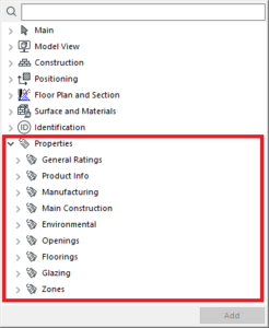

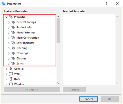

ARCHICADプロパティを使用して、建築物要素(構造要素、オブジェクトタイプの要素またはゾーン)にオプションの記述データを追加できます。知っておくべき既知の問題、制限事項、要件の一部を下記にてご確認ください。 既知の問題 特殊文字の場合の、Excelスプレッドシートへのプロパティ値のエクスポートの問題 該当バージョン:20 | 重大度:回避策を適用可能 | ID:211207問題連動一覧表に特殊文字(ä、ü、öなど)が含まれる場合、[一覧表からプロパティ値をエクスポート]コマンドが機能しません...

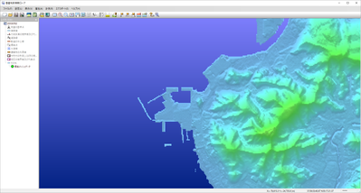

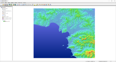

国土地理院の地図データをARCHICADで取り込む際は基盤地図情報ビューアをダウンロードし、(.xyz形式)で書き出した後ARCHICAD測量データからメッシュを配置で配置します。注意点はダウンロードしたデータを全て書き出すと取り込みに膨大な時間がかかる為、ビューアーの表示範囲のみの取り込みをお勧めします。※Windowsのみ動作致します。データ・ビューアは下記からダウンロードできます。http://fgd.gsi.go.jp/download/下記からは取り込み手順となります。3D座標を持った...
