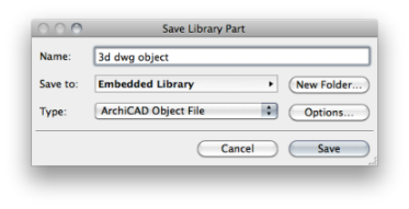

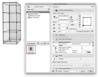

3D DWGもしくは3DSファイルを開く/保存する方法
3Dモデリングソフトウェアには、オブジェクトを計算するためのさまざまなエンジンがあり、独自のファイル形式があります。これらのアプリケーション間の変換は通常、次の2つの方法で行われます。 DWG/DXF形式の使用:ファイルの内容は、元のモデリングソフトウェアの変換システムによって異なります。これにより、たとえば、元のファイルの3Dサーフェスが、ブロック、ポリライン、3Dプリミティブ、リージョンなどとしてdwgに表示されるようになります。高度なソフトウェアの場合、これを設定するオプションがあります。...

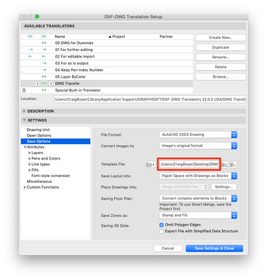

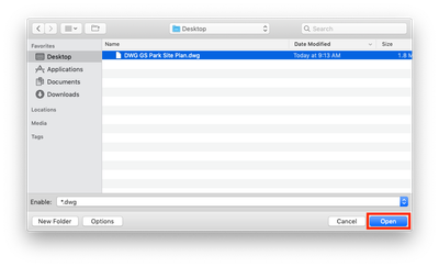

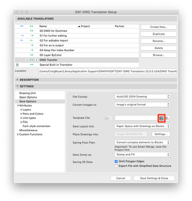

DXF-DWGファイルを属性マッピングのテンプレートとして使用
カスタムDXF-DWG変換設定で属性をマッピングする最も簡単な方法は、既存のDXF-DWGファイルをテンプレートとして使用することです。以下の手順に従って、DXF-DWGテンプレート ファイルを開きます。 1.編集する変換設定を選択します。 設定タブで保存オプションに移動し、テンプレートファイルボタンをクリックします。 3. ッピングするDWG/DXFファイルを選択し、開くをクリックします。 4.選択したファイルの属性は、属性マッピングタブで選択できるようになります。 DXF-DWG変換設定のカ...
Screen-Shot-2019-02-08-at-9.14.50-AM.png Screen-Shot-2019-02-08-at-9.15.21-AM.png Screen-Shot-2019-02-08-at-9.15.46-AM.png

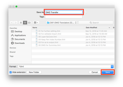

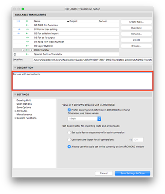

カスタムDXF-DWG変換設定を作成する方法
コンサルタントとのコラボレーションには、DXF-DWGファイルを使用することがよくあります。社別の標準の違いにより、コンテンツがグラフィカルに使いにくくなる場合があります。幸いなことに、DXF-DWG変換設定は、ユーザーがArchicadの属性をDXF-DWGファイルの属性にマッピングするのに役立ちます。変換設定の概要については、こちらをクリックしてください。カスタム変換設定を作成するには、以下の手順に従います。 カスタム DXF-DWG変換設定の作成 1.ファイル>相互運用性>DXF-DWG>...

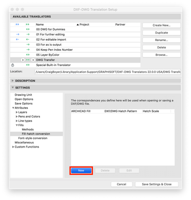

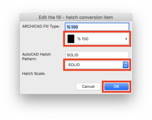

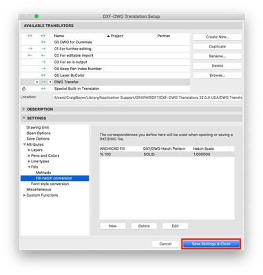

DXF-DWG 塗りつぶし マッピング
以下の手順に従って、Archicadの線種をDXF/DWGファイルの線種にマッピングします。DXF/DWG変換設定の概要については、こちらをクリックしてください。 1.編集する変換設定を選択します。 2.設定タブで、保存オプションに移動し、DXF/DWGテンプレートファイルがロードされていることを確認します。これを行う方法については、こちらをクリックしてください。 注:テンプレートファイルを使用すると、プルダウンメニューから属性を選択できます。参照するテンプレートファイルがない場合は、マッピング...
Screen-Shot-2019-02-08-at-9.15.46-AM.png Screen-Shot-2019-02-08-at-12.24.32-PM.png Screen-Shot-2019-02-08-at-12.24.44-PM-300x238.png Screen-Shot-2019-02-08-at-12.24.48-PM-1.png

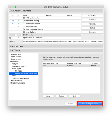

DXF-DWG 線種 マッピング
