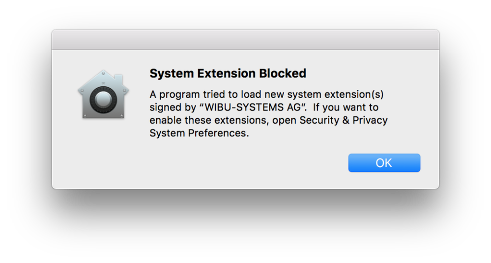

新しいmacOS 10.13 High Sierraに初めてARCHICADをインストールする際に、インストール中に次の警告が表示される場合があります: "システム拡張はブロックされました"System Extension Blocked
原因
こちらはApple社よりmacOS 10.13 High Sierraにてカーネル機能拡張に関する当たらしいポリシー を適用したためです。これにより管理者権限のあるユーザーが許可しない限りカーネル機能拡張は起動しなくなります。CodeMeterドライバはハードウェアキーでカーネル機能拡張と通信するため、ARCHICADはそれなしでは通信することができません。ソフトウェアキーではこのカーネル機能拡張を使用しないため、この問題は影響しません。

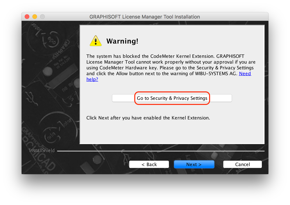

手順は下記です: インストールプロセス中にカーネル機能拡張をどのように有効にするかを指示すうる画面が表示されます:
Kernel Extension warning installer button
セキュリティとプライバシーの設定 ボタンを押して、 "WIBU-SYSTEMS AG"と書かれているテキストの隣の有効のボタンをクリックします:

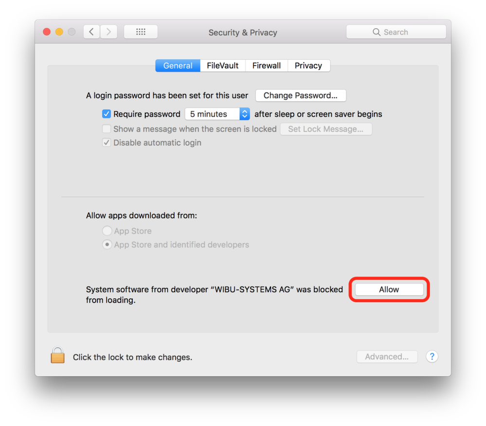

インストール中にこの操作を忘れた場合でも、 下記の手順で行うことができます:
  1. コンピュータを再起動します (カーネル機能拡張を有効にするダイアログは、それぞれの起動後30分間表示されます)
  2. アプリケーションのシステム環境設定 を開きます
  3. セキュリティとプライバシー を選択して、一般タブを開きます
  4. "WIBU-SYSTEM AG" がブロックされているメッセージの隣にある許可のボタンをクリックします。
{i}セキュリティ上の理由によりリモートデスクトップと通して接続しているマシン、もしくはマウスやトラックパッドのエミュレータ(MagicPrefs、BetterTouchTool、 Synergy等)を使用されている場合には有効のボタンは押せません。
