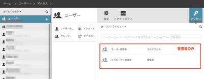

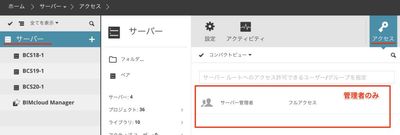

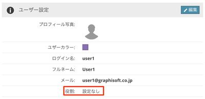

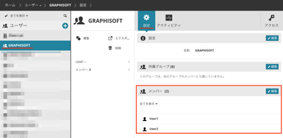

役割の設定方法
概要 役割(権限)の割付は、ユーザーに直接行わず、ユーザーのグルーブに行います。 担当が1人の時も、グループを作り、そのグループに権限を割り付け方法にすると、担当者の変更時に、グループ内のユーザーを入れ替える事で対応できます。 1ユーザーは複数のグループに所属する事ができます。 ポイント ユーザーの役割は「なし」で設定します。 サーバー、ユーザー、役割、プロジェクトに直接グループを割当て、そこで権限を付与します。 グループに権限を付与するので、ユーザーの権限(役割)は「なし」に設定しておきます。...
%e3%83%a6%e3%83%bc%e3%82%b5%e3%82%99%e3%83%bc%e7%99%bb%e9%8c%b2 グループの作成 %e3%82%b5%e3%83%bc%e3%83%8f%e3%82%99%e3%83%bc %e3%83%a6%e3%83%bc%e3%82%b5%e3%82%99%e3%83%bc

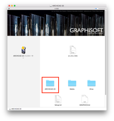

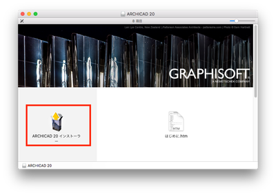

ARCHICAD/BIMcloudインストールがmacOS 10.12 Sierraで起動しない問題
影響するバージョン: ARCHICAD 20、ARCHICAD 20 Solo、BIMcloud 19、BIMcloud 20 | 重要度:回避策あり | ID: 216322問題Web上からダウンロードされたARCHICADおよびBIMcloudインストーラーを使用した場合、macOS 10.12 Sierraではインストーラーが起動しません。マウントされたインストーラーをダブルクリックをしても何も起こりません。 回避策ARCHICAD/BIMcloudインストーラーをマウントされたドライブに...
