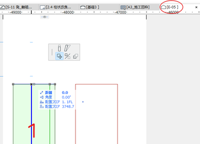

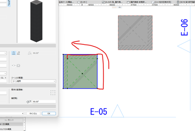

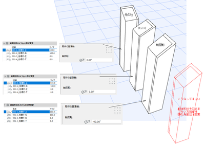

いつもお世話になっております。
今日初めて気づいたんですが、柱の頭で角度がつけられる方向とつけられない方向がありました。

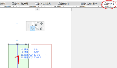

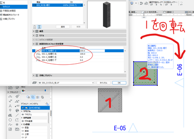

断面形状でふかしをオフセットで入れるようにしているので、角度を付けたい方向に合わせて回転させると
オフセット形状と方向が変わってしまい間違いの原因になりそうです。
2は1を90度回転したので、オフセットの上下左右の表示がずれた状態
柱を回転させないで傾き角度を設定できる方向だけ変更することはできないでしょうか?
断面形状を2種類作って90度回転を前提にした方が早い気もしますが、
もうモデルを入れてしまってるので出来れば柱のどっかの設定があるならそこでやりたいです!
ご存じの方よろしくお願いいたします。

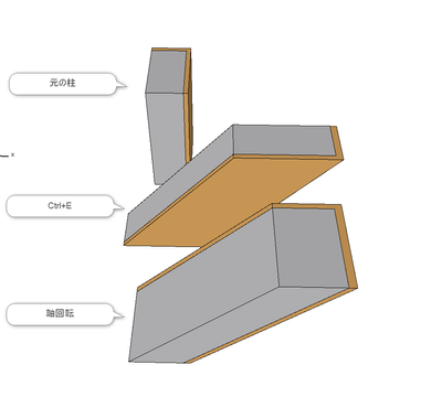

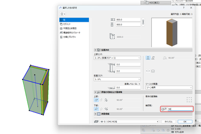

常にこの方法でOKか、あまり確証は持てないんですが・・・
柱の設定から「軸回転」を90°に設定してから角度をつけるとX方向に傾けた時にも、断面形状のパラメータや形状の方向を維持できている気がします。
(回転を2回することで結果的にキャンセルしている?)
反対方向に傾ける場合は-90°です。

Ctrl+Eで回転した時と軸回転したときで、柱を斜めにしたときの挙動が異なります。
(これは一覧表や検索と選択でも明確に異なるものです。なぜ異なるかは不明ですが...)
・躯体の形状の幅と奥行きを保ったまま
・フカシ(断面形状パラメータ)の方向を維持したまま
・X軸方向に傾けたい
という話で理解はあってますでしょうか?
それであれば軸回転で上手くいく・・・はず!

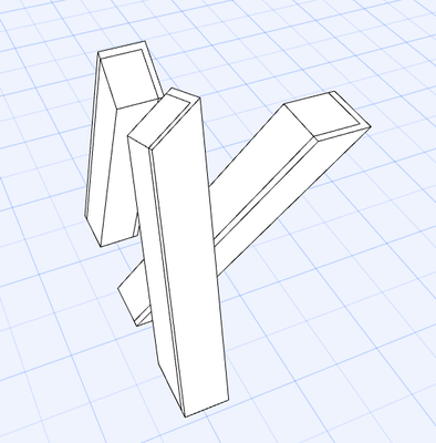

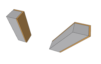

kotetsuさんありがとうございます!

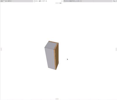

分かりにくくてすみません。柱頂部の接続傾きの方向を変えたいという話です。
ちなみにX軸方向に60度傾けてみたら、Ctrl+Eと軸回転では別の挙動になりました。
私の知りたい本題とはずれますが、なぜkotetsusさんと挙動が違くなるのかよく分かりません😥
