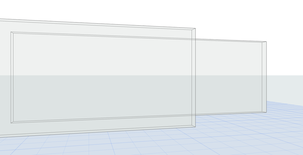

1 - 3Dでの透明度の深度処理の改善
3Dの場合は、奥行きの表現が不可欠です。そこで、3Dでの半透明の要素の見え方を改善しました。次の画像は、2つのガラスの壁を並べて配置した場合の外観を示しています。Archicad 23との違いに注目してください。

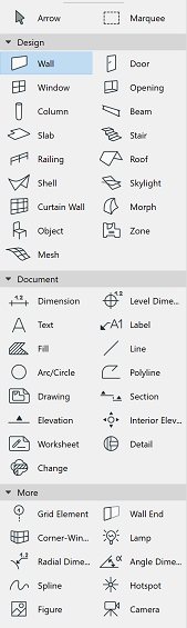

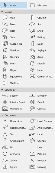

2 - 再編成されたツールボックス
ユーザーにArchicadのエクスペリエンスを向上させるために、ツールボックスにいくつかの変更を加えました。Archicad 24では、3つの主要なツールグループがあります。デザイン、視点、ドキュメント。

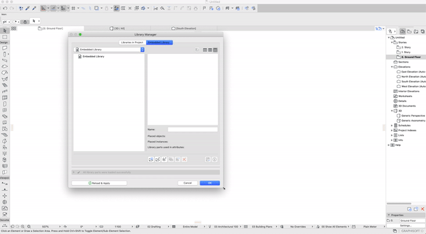

3 - ダイアログのストレッチ動作の改善
  • ライブラリマネージャー -(両方の列を等しく拡張するのではなく)列を右側に引き伸ばし、ダイアログを再度開いたときにスプリッターの位置を記憶します。
Archicad 24のストレッチ動作
  • ホットリンクモジュールマネージャ -ダイアログのサイズ変更時にホットリンクソースの列のサイズが変更されるようになりました
  • ホットリンクモジュールを選択- ダイアログのサイズを変更すると、列のサイズが変更されるようになりました

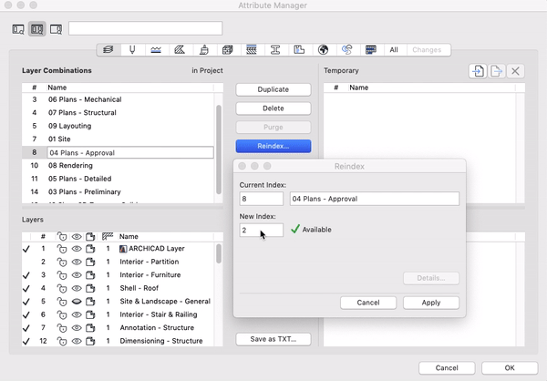

4 - 属性マネージャーの改善
属性マネージャの新しい再インデックスコマンドを使用すると、属性のインデックスを変更できます。
ダイアログには、使用可能なインデックスが示されます。別の属性によって取得されている場合は、どの属性がそのインデックスに属しているかが示されます。
Archicad 24での属性マネージャーの動作
  • リンクされた属性間の競合を回避するために、各変更を適用する必要があります。変更を元に戻すことはできません。
  • 再インデックスコマンドは、削除コマンドが利用できない場合、複数選択している場合、一時的な属性の場合は利用できません。
  • チームワークでは、属性が欠落する場合の表示と要素のリストがあります(削除/置換と同じ)。

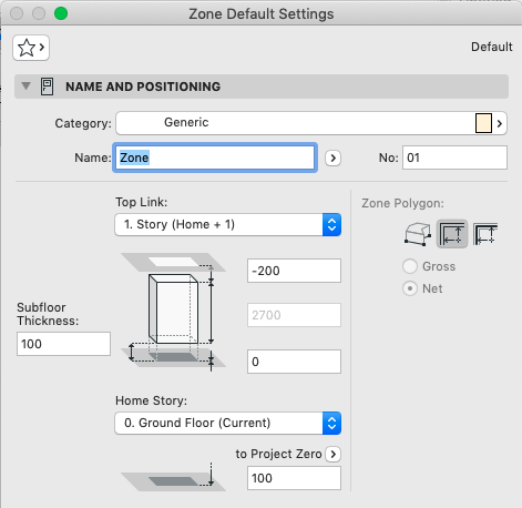

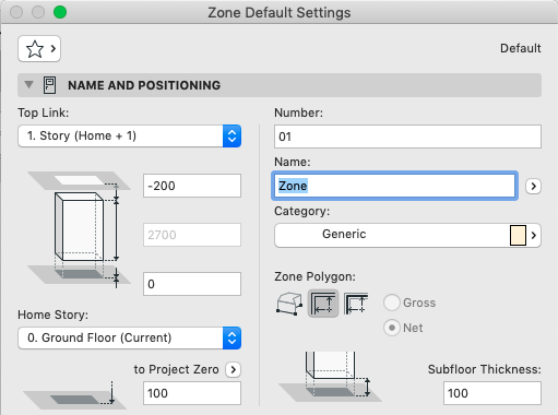

5 - ゾーンツールの設定ダイアログが更新されました
他のツールとの整合性を高めるために、ゾーンツールの設定ダイアログが更新されました。

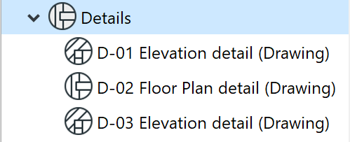

6 - 詳細用に更新されたナビゲーターアイコン
詳細をより明確に区別するために、平面図の詳細とセクションの詳細では、ナビゲーターのアイコンが異なります。

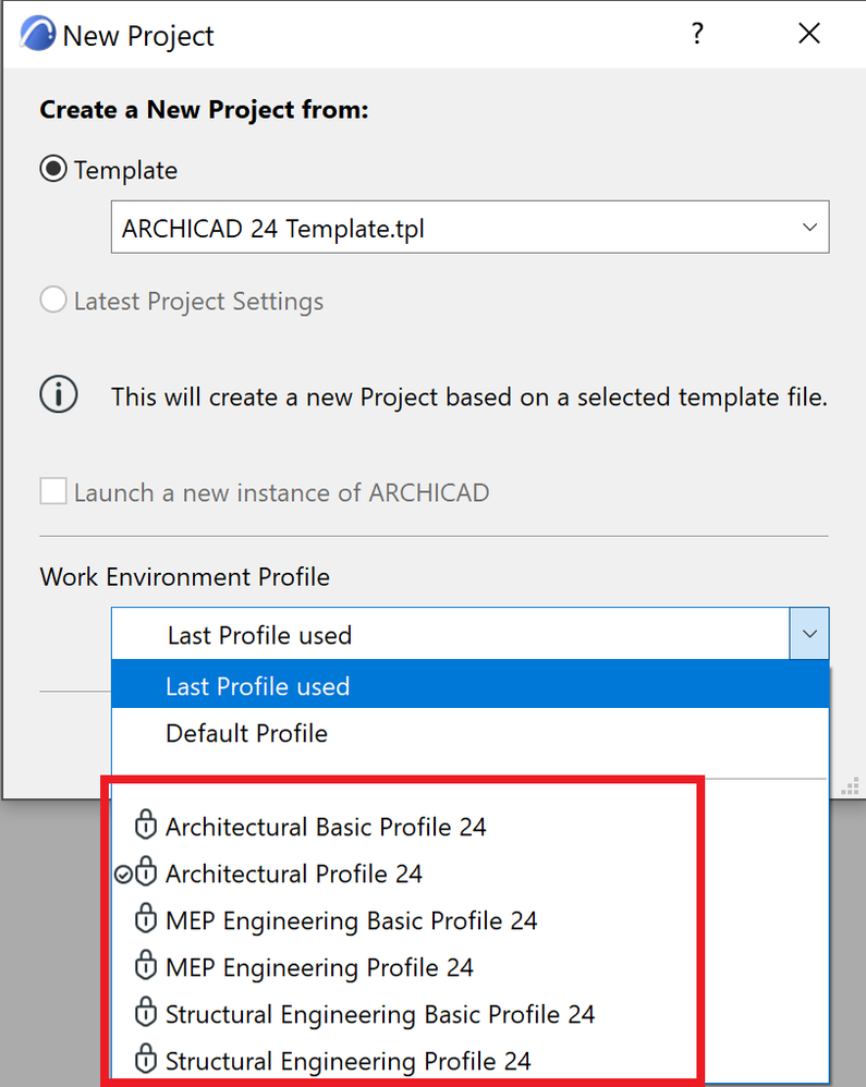

7 - 新しい作業環境プロファイル
  • 職業別の新しいデフォルトプロファイル:意匠、MEPエンジニアリング、および構造エンジニアリングプロファイル。
  • ツールバーとツールボックス(名前が変更されたツールグループを含む)には、各プロファイルで最もよく使用されるツールとコマンドが表示されます。
  • 各プロファイルの基本バージョンには、必要なツールのみが表示されるため、簡単に始めることができます。
