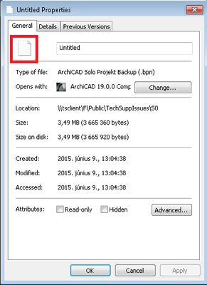

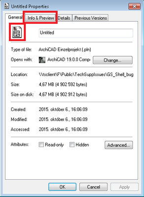

1. 特定のARCHICADファイルで作業した際に、Windowsのファイルエクスプローラーエクスプローラが予期せず終了する場合があります。 この問題は、以下の場合にコンピューター上で発生します。 インストールされているARCHICADのバージョンが ARCHICAD 18ビルド6000またはARCHICAD 19ビルド3003であり、かつ GRAPHISOFT Shell Extensionが動作中の場合です。(インストール時に自動的に有効化されます。) ファイルエクスプローラーエクスプローラのクラッシュは、以下のプロセス中に発生する可能性が...

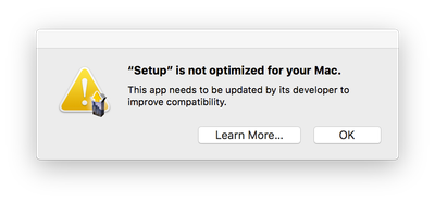

Apple社は、2019年10月7日にmacOS 10.15 Catalinaをリリースしました。 macOS 10.15にアップグレードする場合は注意して進めることを推奨します。macOSとARCHICADの記事を読んで、このプロセスの詳細と推奨項目を必ずご確認ください。 グラフィソフトは、ARCHICAD 22、23、およびBIMcloudをアップデートにより互換性を保持する予定です。 ARCHICAD 21 およびそれ以前のバージョンではこの新しいmacOSとの互換性はありません。 必ずお読みください macOS 10.15 Catali...
