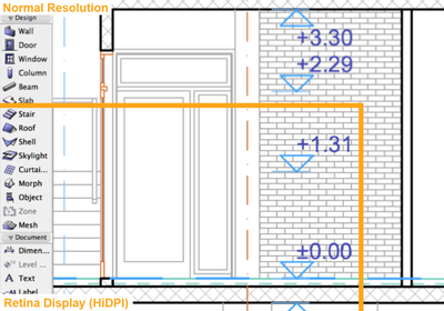

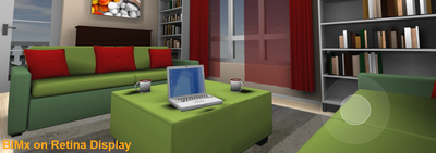

Retina Displayとの互換性
Apple社は新製品に先進的なRetinaディスプレイを搭載しました。鮮明で鮮やかな高解像度のディスプレイです。 この記事ではGRAPHISOFT社の製品とRetinaディスプレイの互換性について記述します。 iOS端末 - iPad, iPhone、 iPod Touch 最新のバージョンのiOSのBIMxはRetinaディスプレイで実行可能です。このアプリケーションは最新の端末用にすでに更新されています。 App StoreでBIMxを検索してください。 HiDPI環境でBIMxが起動してい...
