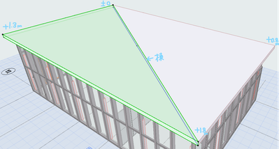

中央の線を棟として、±0以外は軒先が跳ね上がった屋根を作成しています。
+1.3mと+0.8mは勾配変更できますが、+1.8mの位置は勾配変更のマークが出てきません。
そもそも屋根の棟は勾配変更することは出来ないのでしょうか。
ご教授いただけますと幸いです。よろしくお願いします。

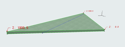

棟を斜めにすることは恐らくできないと思います。
やるとすれば、ご存知かもしれませんが「メッシュから屋根を生成」コマンドを利用すると狙った形状を作ることはできます。(入力し直しになりますが)

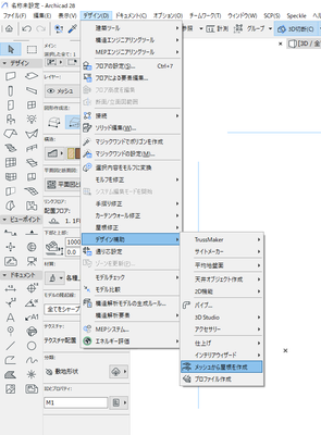

ご回答ありがとうございます!
やはり出来ませんでしたか…
Archicad28を使用しているのですが、「メッシュから屋根を生成」が見当たらずどこにあるかご存じでしょうか。
過去に質問されている方がいたので、同じようにやってみましたが出てきませんでした。
(デザイン補助になし→作業環境で検索かけてもなし)
よろしくお願いします。

↑ここにない場合はインストールされてないかもしれません。
下記のページの「Goodies」アドオンはインストールされていますでしょうか。
https://graphisoft.com/jp/resources-and-support/downloads?section=add-on

インストールしたら出てきました😭 😭
これでようやくスムーズに進められそうです。
ご丁寧に教えてくださり本当に助かりました。
ありがとうございました。
