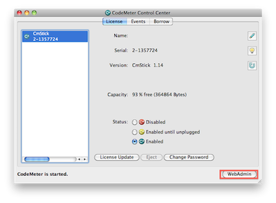

CodeMeter Webアドミン
ここでは、CodeMeter Webアドミン管理ページからアクセスできる機能の概要を見ることができます。 必要な機能のみを説明していますので、Wibuのマニュアル(本ページ下部にあります)を読まずに他の機能を変更しないでください。 Webアドミンを実行する方法 インストールが成功したら、CodeMeter Cotrol Centerを実行します: Mac:CodeMeter.appはアプリケーションにあります PC:CodeMeterコントロールセンターはスタートメニューから実行できます ウィン...
ControlCenter.png {i}
