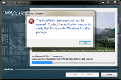

Windows 7
ARCHICAD 16は、Windows XPおよび任意の32ビットOSをサポートする最後のARCHICADリリースです。以後の新しいARCHICADのリリースは64ビットのみのため、Windows 7、Windows 8 およびWindows 10の64-bit オペレーティングシステムのみサポートされます。 詳細は下記をお読みください。: Windows XPおよび32ビットでのサポート互換性のあるARCHICADバージョン GRAPHISOFT社製品はPro及びEnterpriseエディシ...

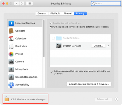

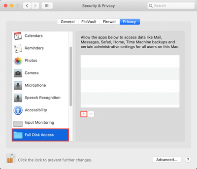

ARCHICADがmacOS 10.15 Catalinaでフルディスクアクセスを必要とする理由
ARCHICADが新しいオペレーティングシステム上で最適に動作するためには、フルディスクアクセスを許可する必要があります。 なぜmacOS 10.15では必要なのですか? アップル社は、macOS 10.15 Catalinaで新しいアプローチを採用し、セキュリティとプライバシーの脅威に取り組んでいます。macOS 10.15 Catalinaより、ハードディスクドライブ上にオペレーティングシステムのみが保存される専用のパーティションがあります。 ARCHICADだけではなく、他の多くのアプリケ...

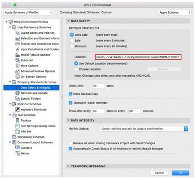

チームワーク操作がmacOS 10.13 High Sierraで遅くなる
影響を受けるバージョン: ARCHICAD 19, 20 and 21 |重要度:回避策あり | ID: 237195問題After the installation of macOS 10.13 High Sierraのインストール後に、チームワークでの送信、受信、共有や参加といった操作で予期せぬパフォーマンス低下が発生することがあります。ARCHICADのキャッシュデータは、古いHFS+macOS形式のものであり、APFS形式の方が性能的に優れています。APFS形式はmacOS 10.13 ...

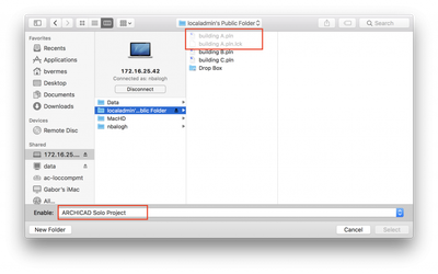

ホットリンクマネージャーのファイル選択ダイアログで他のユーザーがmacOS 10.13 High Sierraで開いたファイルを選択できない
影響のあるバージョン: ARCHICAD 19, 20及び21 | 重要度: 回避策あり| ID: 238618問題“ホットリンクを配置...”のファイル選択ダイアログでmacOS 10.13 High Sierraを使用した他のユーザーによって既にファイルが開かれるとプロジェクトがグレーになxてしまう。これは、バックグラウンドでsmbがどのように動作するかに関してアップル社で大きな変化があったためです。回避策この問題を回避するためには、単独プロジェクトの代わりにチームワーク上のファイルをホット...

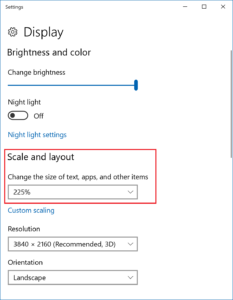

ARCHICAD20 製造番号7001でWindowsで画面を拡大しているとカーソル位置がずれてしまう
影響のあるバージョン: ARCHICAD 20 | 重要度: 対応策あり | ID: 241225この問題はARCHICAD 20 製造番号7005およびARCHICAD 20 Solo製造番号7006で修正されました。問題:ARCHICAD20 製造番号7001でカーソルがずれてしまい、正確に動作ができない場合があります。これはディスプレイの設定で拡大 (100%以上)にしている場合に発生します。原因:様々なカーソルを表示するために使用される画像が、画面のスケールに応じて適切に拡大されていない...
