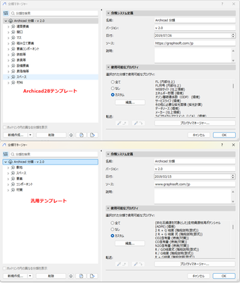

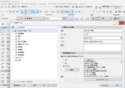

GRAPHISOFTデフォルトテンプレートの話ですが、
Archicad27も28も分類システム名は「Archicad分類」で、バージョンは「 V 2.0」と記載されているけど日付はArchicad28の方が古い・・・
ブランチの構成が全く違う・・・
Archicad28で無くなっている分類もあるな・・・
バージョンがV 3.0が正しい??
<Archicad27>
<Archicad28>

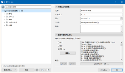

えっ、えらいこっちゃ!と思い、AC28を立ち上げて確認したら
私のはAC27と同じでしたよ🤔

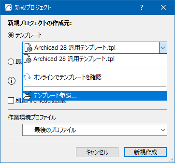

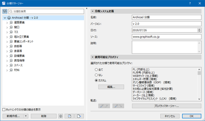

たぶん28の方は「Archicad28 汎用テンプレート」を開いてると思います。
「Archicad28 テンプレート」を開くと27と同じ分類になっているみたいです。
わかりづらい名前ですよね・・・。

@Akira Ishida さんが開いている28のテンプレートは「汎用テンプレート」ではないですか?
汎用テンプレートはINT版をベースにしており、今までのローカルのテンプレートは「Archicad28テンプレート」です。
こちらにテンプレートについての説明がありますのでご覧になってみてください!
Archicadテンプレートの種類

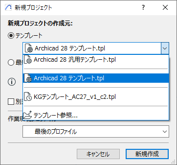

2つ問題があることが分かりました。
1つ目は重大なエラーです。
すでに皆さんが説明をしてくださっていますが、「Archicad28汎用テンプレート.tpl」は海外仕様らしいです。
でも「Archicad27汎用テンプレート.tpl」は日本仕様の分類ですよ!!!!!!!?
ファイル名に「INT」を付けるなど分かるようにしていないし、28から仕様を変えてリリースするのは不親切すぎませんか?
ファイルを同じ命名規則で仕様が異なるってどういう感覚ですか?
そもそもArchicad28で大きな仕様変更があって、それについてのスキルアップセミナーも開かずにリリース後2か月も放置して、あとは使った人の責任ね。ってさすがにそれはないんじゃないですか?
カスタマーサクセスメンバーでこれを知らない人もいるわけで、こういう重要な情報の社内共有が断絶してるのでしょう。
対面で仕事をしないとちょっとした会話でフォローできることが抜け落ちてしまいます。
私もBIMをサポートする仕事をしていますが、ほぼすべて出社して対面で実際の状況を確認しますし、関係者と情報を共有しながら働いています。
そうでなければ仕事にならないです。少なくとも私は。
BIMに関わる仕事ってそんなにチョロQなのか・・・・皆さんは楽々なのかもしれないですが、私はいつも頭を抱えています。
簡単じゃない。こんなことばっかりで大変です。
・・・もうちょっと疲れたな・・・
2つ目は「オンラインでテンプレートを確認」の機能がアクティブになっていなかったです。
非アクティブ化できない仕様らしく、この事象自体が謎です。
そもそも、グラフィソフトジャパンから提供されるローカライズされた標準テンプレートが使うことができなかったです。
存在していることすら知る由がなかったわけで。。。
皆さんが日本の仕事をする際は「Archicad28テンプレート.tpl」を必ず使うようにしてください。
