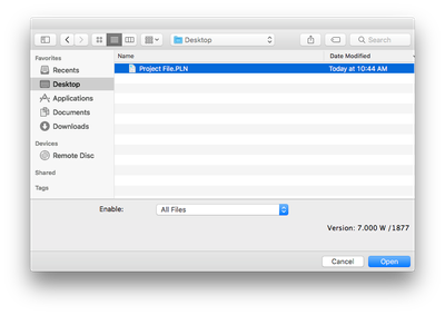

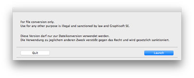

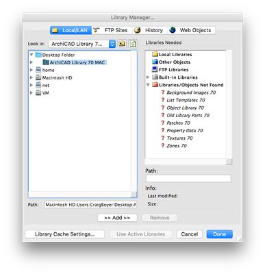

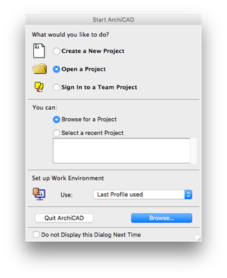

Archicad 10 File ConverterをmacOS上にインストールして実行する方法
Mac OS上にArchicad 10 File Converterをインストールするには、以下の手順に従ってください。 1. 以下のリンク先にアクセスします。 https://www.graphisoft.com/downloads/fileconverter.html 2. macOS 用Archicad 10 コンバータの正しい言語バージョン(米国版または国際版)パッケージをダウンロードします。このコンバータは最新のmacOSでも起動可能です。 3. DMGファイルをダブルクリックすると、...
