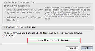

キーボードショートカット

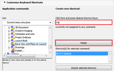

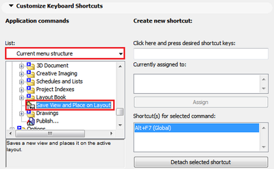

ArchiCADにはいくつかの定義済みショートカットスキームが付属しています。これらはリスト表示することができ、ほとんどのショートカットは オプション>作業環境>キーボードショートカット ダイアログボックスで再定義できます。ブラウザでショートカットリストを表示 The currently assigned keyboard shortcuts can be listed in a web browser application if you click on the作業環境ダイアログの下のボタン...
Screen shot 2011-08-30 at 10.50.44 AM.png List.PNG SelectCommand.PNG AssignShortcut.PNG

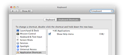

Macでメニューの項目に素早くアクセス

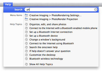

MacにはSnow Leopard (10.6) もしくはそれ以降であれば素晴らしい検索フィールドがあります。メニューの中からメニュー項目がどこにあるか思い出さない場合は、検索フィールドを使用してコマンドで素早くアクセスできます。コマンドをすぐに実行するか、もしくはメニュー構造のコマンドを検索できます。 さらに生産性を上げたい場合はキーボードショットカット を使用して検索フィールドにアクセスすると、マウス、トラックパッド、ワコム社のタブレットなどを触ることなく開くことができます。You can ...

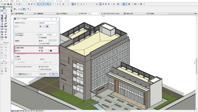

3Dウィンドウで輪郭線を表示する
3Dウィンドウで要素の輪郭線を表示させるには、[3Dウィンドウの設定]で行います。 [表示]>[3D表示設定]>[3Dウィンドウ設定]「輪郭線の有無:」にチェックを入れると、3Dウィンドウ上の輪郭を表示されます。また、「線の太さ」は2種類(細・太)から選択できます。
3Dwindow_outline

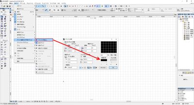

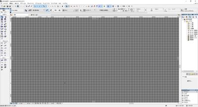

背景画面の変更方法
他のCADの作業環境へ合わせる場合に使用します。背景を変更する場合は「表示タブ」から「グリッド/編集中の平面オプション」→「グリッドと背景」を選択背景の色を変更する事で背景色を変更する事ができます。変更を適用することにより背景の変更が下記の様に変更されます。グリッドの線色はグリッドの色で調整可能です。下記はグレー背景に白グリッド線を適用しています。 変更後のペンカラーの自動調整については関連記事の「背景を変更した場合にペンカラーを自動調整する」を確認下さい。
背景黒 背景変更
