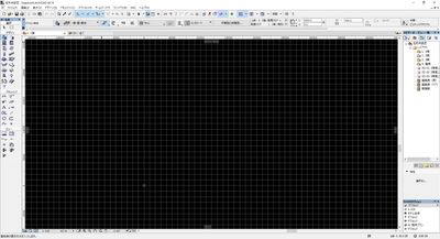

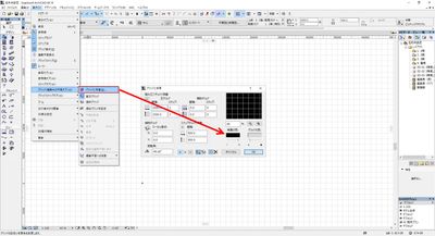

黒背景画面への変更方法
他のCADの作業環境へ合わせる場合に使用します。背景を黒へ変更する場合は「表示タブ」から「グリッド/編集中の平面オプション」→「グリッドと背景」を選択背景の色を黒に変更する事で背景色を変更する事ができます。変更を適用することにより背景の変更が下記の様に変更されます。グリッドの線色はグリッドの色で調整可能です。変更後のペンカラーの自動調整については関連記事の「背景を黒くした場合にペンカラーを自動調整する」を確認下さい。
背景黒 背景色

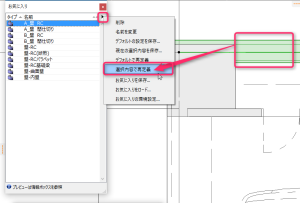

保存したお気に入りを更新する
お気に入りの内容は、各要素の設定を開かなくともお気に入りパレットから更新できます。既に入力した要素を既に登録しているお気に入りとして更新したい場合には、お気に入りパレットを表示する方法があります。 お気に入りの内容として更新したい要素を選択します。 お気に入りパレットを表示し、更新したいお気に入りを選択してから、右上の▼のボタンをクリックします 「選択内容で再定義」をクリックすると、選択した要素の内容で、選択したお気に入りが更新されます。 お気に入りの詳細についてはリファレンスガイドにも記載され...

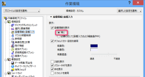

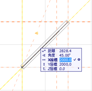

座標情報を常に表示する
ARCHICADの座標情報を常に表示させるには、作業環境の設定を変更します。 初期設定では座標情報は[X]、[Y]等と入力すると表示されます作業環境で座標情報を「常に」に変更すると、座標情報が常時表示されるようになります。
座標情報 作業環境の設定

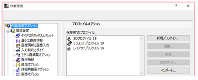

キー
キーボード:主なキーの名称 作業環境のカスタマイズ ARCHICADでの作業に慣れるに従って、プログラムの機能を使用し、各種パレットやツールバー、メニューなどを画面に配置するための個人的な環境設定が作成されています。 [オプション]→[作業環境]ダイアログボックスを使って、これらのオプションのほとんどを設定します。 1.カスタマイズした設定を保存する設定のそれぞれの設定を保存するには、[作業環境]ダイアログボックスの左側にあるメニューを使用して、保存する設定セットを選択します(例えば、ショートカ...
キー名称 作業環境のカスタマイズ01 作業環境のカスタマイズ02 作業環境のカスタマイズ03

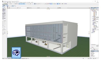

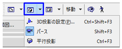

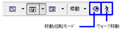

3Dインターフェイス
3Dウインドウでの視点設定 3Dナビゲーションパレットの移動/回転モードを使いアングルを変更、ビュー設定の平行投影/パース投影の切替えができます。 [toc] 3Dナビゲーションパレット 平行投影・パース投影のアングルの切替えツールバーより3Dウインドウへのアクセスおよび パースと平行投影ビューの設定ができます。 パース投影図のコントロール3Dで移動するためのコマンドは、ツールバーに表示されており移動・回転モードとウォークモードに切り替えられます。 3Dウインドウが有効な場合、下部スクロールバー...
3Dナビゲーションパレット01 3Dナビゲーションパレット02 3Dナビゲーションパレット03 3Dナビゲーションパレット04

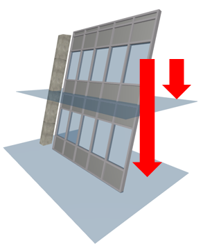

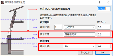

平面図の切断面設定の相対範囲と絶対限度
ARCHICADの平面図の切断面設定では、切断面高さの他に相対範囲と絶対限度を設定できます。詳細は、[平面図の切断面設定]ダイアログボックスもご確認ください。相対範囲と絶対限度かどちらを使用するかは、各要素の設定にて個別に設定します。2フロアにまたがって入力されているカーテンウォールを例とすると、、上のフロアの平面図から見た場合、以下の違いになります。・絶対限度: 平面図の切断面設定で表現した絶対高さまで表示・相対範囲: 平面図の切断面設定で設定したフロアの指定した高さまで表示
平面図の切断面設定 要素の設定-平面図 相対範囲と絶対限度の例
