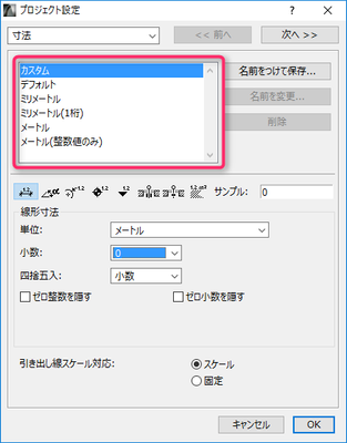

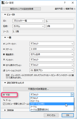

寸法の表示単位を変更する
ARCHICADでの図面ごとにメートル単位で表示したり、ミリメートル単位で表示するよう切り替えるには、プロジェクト設定の「寸法」で調整します。 [オプション]>[プロジェクト設定]>[寸法]寸法の設定で単位や少数で表示する桁等を設定します。変更すると「カスタム」としてリストされるため、「名前を付けて保存」します。保存した寸法はビュー別に選択できるようになります。
プロジェクト設定 ビューの設定

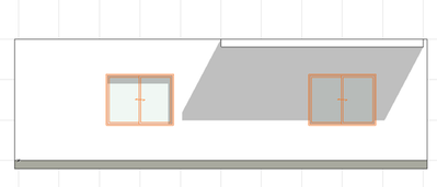

立面図に材質の色と影を表示する
立面図の設定を変更すると立面に材質のカラーや影を表示させられます。作成した立面図の設定を開き[モデル表示]内の下記を変更します。 投影表面を塗りつぶし 太陽光と壁 - シャドウ 設定を変更していない場合「元の材質カラー(シェードなし)」+「シャドウ」の場合
立面図の設定 初期設定 材質カラー+シャドウ

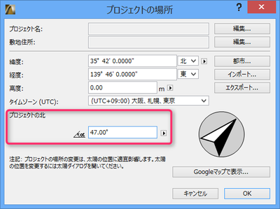

プロジェクトの方位を設定する
ARCHICADのプロジェクトの方位を設定するには、[プロジェクトの場所]を使用します。プロジェクトの北を設定するには、「プロジェクトの場所」で角度を入力するか、「プロジェクトの北を設定」で平面もしくは3Dウィンドウで使用します。詳細は、プロジェクトの場所とプロジェクトの北を設定をご確認ください。平面図上で方位記号を配置するには、ARCHICAD ライブラリ内の「方位記号」オブジェクトを配置します。 [ARCHICAD Library 19]>[1.基本ライブラリ]>[1.7 2D要素]>[グラ...
プロジェクトの北 方位記号

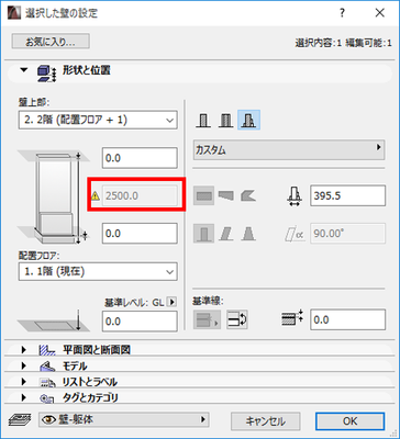

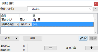

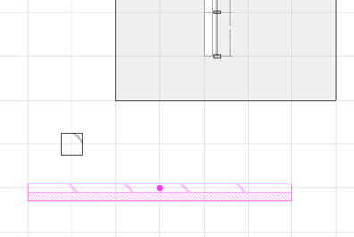

反転要素の確認
反転要素とは、フロア高さ等を変更した場合に、壁や柱などの上部の高度が下部高度より低くなった要素の事を指します。要素を入力後にフロア高さ等した場合、ARCHICADは下記の警告を表示します。反転された要素は、ハイライトされて表示されます。例えば、断面形状を用いた壁の場合、フロアの高さを変更することで実際の高さより低くなってしまうと反転要素となります。また、反転要素は[検索と選択]から検索できます。または、[反転要素の確認]コマンドを使用して一覧表示します。 [反転要素の確認]コマンドは、作業環境の...
反転要素の警告 反転要素にハイライト 反転要素の壁の設定 反転要素の検索

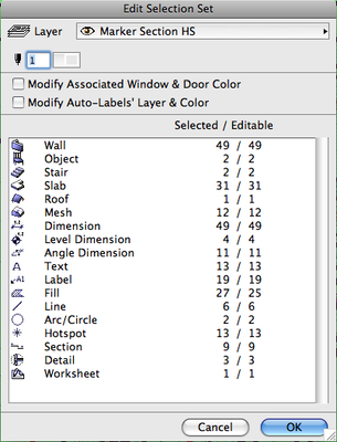

ファイルサイズ
この記事では、ファイルサイズ関連のトラブルシューティングについて解説します。 どのくらいのファイルサイズが 「大きい」のか? 一般的に、ファイルサイズが100 MB(未圧縮)を超えると「大きい」、ファイルが300 MB(未圧縮)を超えると致命的といえます。300 MBを超えるファイルでも作業はできますが、最適なパフォーマンスを得るにはこのサイズを超えない方が良いと言えます。ArchiCAD 10以降ではファイルを圧縮できるので、100 MBの圧縮ファイルは展開した際に300-500 MBのメモリ...

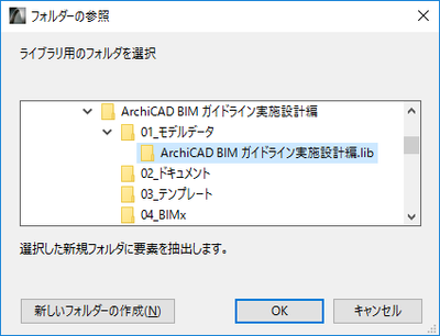

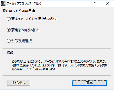

PLAからライブラリをエクスポート
ARCHICADのアーカイブプロジェクト(PLA)を開くと、そのプロジェクト内で使用しているライブラリはプロジェクトファイルに埋込されています。ライブラリを他プロジェクトで使用したり、整理をしたい場合は一度PLAからライブラリを抽出する必要があります。抽出する手順は2通りあります。 PLAを開く際に、抽出する PLAを開いた後、抽出する 1.PLAを開く際に、抽出する ARCHICADでPLAを開く際に、以下のダイアログが表示されます。「要素をフォルダへ抽出」を選択し、「抽出」をクリックすると、...
LibraryExport_001 LibraryExport_002 LibraryExport_003 LibraryExport_004
